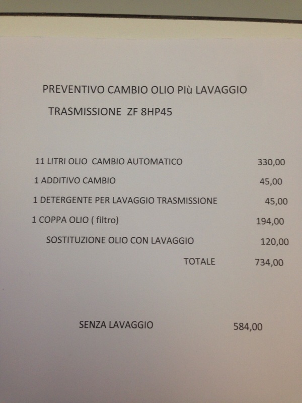

    sono andato nell'officina che ho citato, sembrano competenti, mi consigliano di fare tutto compreso il lavaggio, mi ha fatto vedere un cambio che ha revisionato e aggiustato di un Q7 a 250.000 km senza mai cambiare olio, è diventata una poltiglia di melma l'olio per poi ingrippandosi ovviamente costo 3.000euro, loro mi hanno chiesto 450 un lavaggio e materiale originale zf, conpreso di detergenti e additivi, ho un pò paura del lavaggio che si danneggia qualcosa, cè qualcuno che l'ha fatto?

    aggiornamento si è informato bene mi ha in inviato un e-mail con il preventivo
