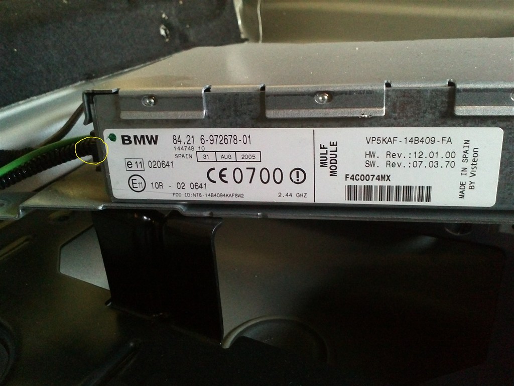

    e quale e' il cavo fibra ottico ? io ho la centralina dietro il cofano con 3 cavi attaccati, uno e' bianco grande con molti cavi colorati, uno e' nero piccolo con 2 cavi e dentro ci sono tipo 2 lucette, e dietro ce ne uno solo con un attacco singolo.....poi dove trovo il tappo fibra ottico?
    e' questo?[​IMG]

    Quello verde, prova ad usare il navi senza collegare il cavo verde della fibra ottica e vedi se il problema persiste.

    e come lo stacco solo quello verde? e' attaccato ad un connettore dove ce ne' anche un'altro. E quanto viene la mulf2?

    come posso unire i due cavetti verde di fibra ottica per chiudere il circuito senza staccarli dal connettore? magari qualcuno che monta sterei tipo officine audio, potrebbe avere qualcosa per unire i due cavetti chiudendo il circuito? , perche' io a staccarli dal connettore non ci riesco e non vorrei romperli. Ma se qualcuno che monta caraudio mi facesse un cavetto a circuito chiuso, cioe' una specie di ponticello tra i due cavi ?

    grazie a megalo84 , sono riuscito a far ripartire l'audio dello stereo e ora funziona tutto, tranne il bluetooth che non mi interessa almeno per ora. Alla fine unendo i due cavi fibra ottica tutto e' ripreso a funzionare. Devo dire che altri del mestiere che avevo contattato telefonicamente non sono stati cosi' onesti , da darmi una soluzione , ma per loro dovevo per forza cambiare la centralina anche se il bluetooth non mi interessava , il tutto alla cifra di 350€ , mentre ora funziona tutto a 0 euro. Ora l'unica cosa che devo vedere e' se si presenta il problema che alcune volte si riavvia lo schermo , pero' puo' essere che anche quello dipendeva sempre dalla centralina, e magari cosi' si e' risolto......
