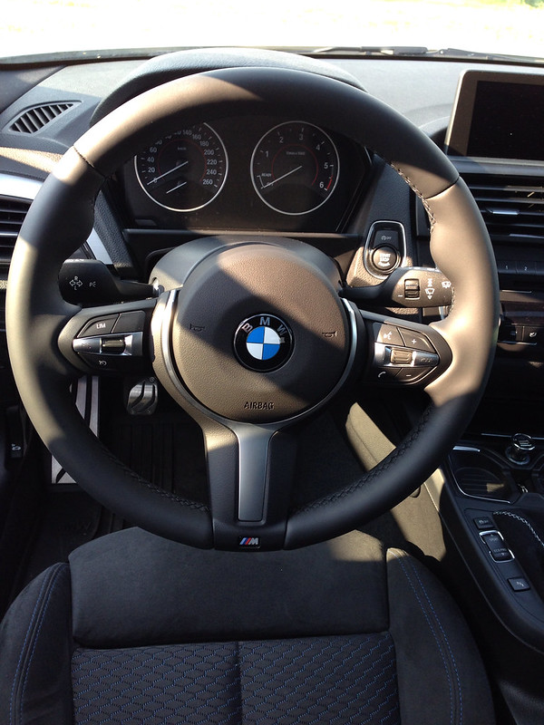

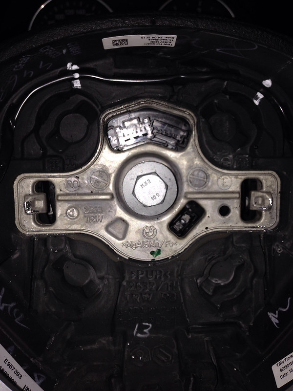

    Buongiorno a tutti ragazzi, visto che ho appena sostituito il Volante con Airbag sulla mia F20, vi mostrerò una semplice guida dettagliata con i vari passaggi utili per questa sostituzione..
    Attrezzi necessari:
    - Chiave Torx da 20
    - Chiave a tubo da 16
    - Cacciavite a stella di medie dimenzioni

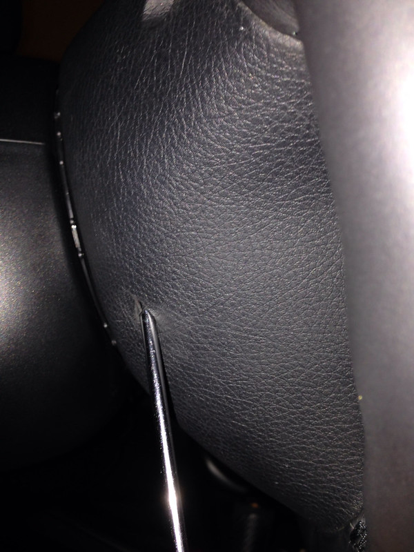

    Infilate il cacciavite di medie dimensioni prima nel foro di destra e poi in quello di sinistra (o viceversa) presenti sotto le due razze laterali del volante (a volante nuovo i fori non sono "aperti", potete però vedere e sentire la sagoma dietro le razze, bucatela con cacciavite inserendolo dal basso verso l'alto ed una volta arrivato in fondo fate forza lateralmente fino a quando i ganci non si sbloccheranno...

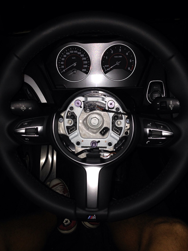

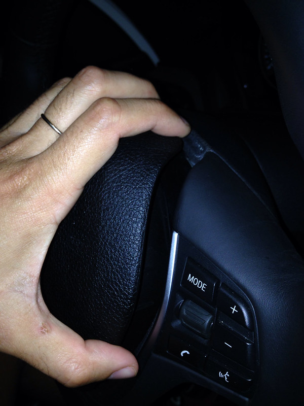

    Sganciato l'airbag tiratelo verso vi voi con molta cautela
    Con il cacciavite sganciate i connettori Airbag

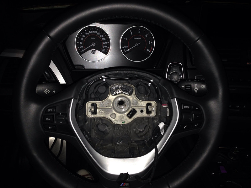

    Svitate il bullone con la chiave a tubo da 16
    Sostituite il volante e riavvitate il bullone
    Riagganciate i connettori Airbag e incastratelo a pressione
    Godetevi il nuovo volante! :biggrin:

    Solo due o tre precisazioni se posso permettermi:
    - staccate la batteria prima di sconnettere i vari connettori per evitare successive anomalie air-bag.
    - non è così immediato come sembra andare ad aprire i gancetti che tengono l'air-bag. Io o bestemmiato e smadonnato non poco in quel momento... :D /emoticons/biggrin@2x.png 2x" width="20" height="20">
    - il bullone centrale da 16 è fissato alla morte, quindi procuratevi una chiave a tubo con una buona leva, altrimenti potete morire prima di smollarlo... :D /emoticons/biggrin@2x.png 2x" width="20" height="20">

    ...ed evitare di eseguire il lavoro con le ruote sterzate! :D /emoticons/biggrin@2x.png 2x" width="20" height="20">
