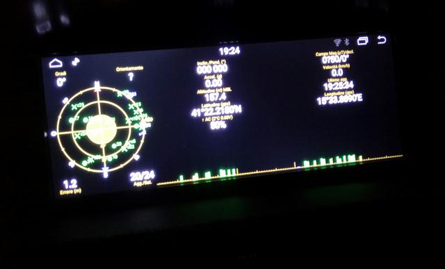

    Ciao a tutti,fermo restando che faro' recensione del mio display android che ho montato,volevo ritornare sull'argomento ,aperto da bixio ,per far vedere questa immagine
    D'accordo con le norme/protocollo NEMEA i militari ecc.ecc. Ma Gps status mi dice quello che ho messo nell'immagine postata. A questo punto,non è da pensare che il chip gps in questi display cinesi sono crakkati? Nel senso che i cinesi se ne fregano delle norme militari e dintorni?
    A voi la sentenza.

    NMEA nasce come sistema GPS esclusivo per SOLO uso militare USA.
    Poi molti anni ormai è diventato "pubblico" a livello mondiale ma con introduzione di 1 sec. di delay sull' invio dati e correzione sulla effettiva posizione reale.
    I chip GPS attuali delle principali case produttrici sono predisposti a ricevere ben più dei 12 satelliti canonici del protocollo NMEA, poichè già pronti ANCHE per Galileo.
    Anche Cina ha attualmente satelliti in ordita per GPS...
    Attualmente almeno per Europa vige ancora NMEA per triangolare REALMENTE la posizione GPS per uso civile.
    Magari sw GPS evoluti riescono ad individuare gli attuali dati emessi anche dai sat. by Galileo presenti in orbita (questo il motivo forse per cui vedi più "sat.") ma non ancora funzionanti per soppiantare NMEA...
    P.S.
    anche Russia ho un proprio sistema GPS... chiamato "Glonass".
    Questo è possibile visualizzarlo con sw di monitoraggio GPS quali quello indicato sopra (ma anche con sw navi tipo Igo) ma per Europa non penso possa triangolare posizioni e dopo riportarle su mappa per uso civile,ma non ho mai approfondito la cosa.Se ricordo bene Glonass prevede 24 satelliti.

    Woooowwww
    Ma tu fai il "satellitaro" di mestiere? :mrgreen::mrgreen:

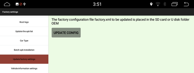

    Forse questo ti puo' aiutare.
    Metti il file .xml in una cartella di nome OEM.

    Il file xml postato è chiaramente un file di configurazione quindi ritengo giusto il consiglio che ti hanno già dato sopra.

    Si bixio, nel sito di supporto di avinusa parla chiaro, il file .xml và messo in una cartella di nome OEM, e poi premere "update config".
