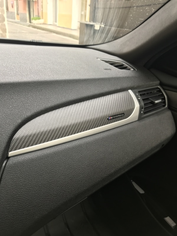

    Volevo cambiare le modanature alluminio della mia X4 con quelle in carbonio. C'è qualcuno che mi può aiutare con dei consigli e in particolar modo se esiste mi piacerebbe vedere il PDF relativo del manuale di officina. Grazie

    Well done, ottimo up! :-) Posta una bella foto dove si vede tutto l'abitacolo interno con le nuove modanature, è possibile sapere il costo dell'operazione?

    ok provvederò appena ho finito. Il kit per modanature viene intorno alle 1000. non comprende la mascherina del cambio che per ora non ho cambiato. questa sta intorno alle 160. Io ho preso tutto da http://www.salesafter.eu/

    Io le ho cambiate al volo ! Il tunnel zona cambio è una stupidata, apri il braccioli , infili l'utensile e con calma e delicatezza lo stacchi . La " rotella Idrive e il resto li sviti ..tutto molto semplice e intuitivo ( Compri gli attrezzi di plastica su amazon e sei certo di non rigare nulla ) . Idem quello fronte passeggero ( cruscotto ) 2 secondi è cambiato .. forzi un poco e si stacca da solo .
    Quelli delle portiere , è leggermente più complicato , devi staccare il pannello porta e la modanatura è avvitata al pannello con due viti . Da solo è un lavoraccio in due è roba di 15 minuti . Alla fine l'ho portata in carrozzeria e ci hanno pensato loro !

    vorrei fare anch'io cosi per quelle sulle portiere. tu hai cambiato anche la modanatura sulla leva del cambio? potresti postare foto?

    Non riesco proprio a cambiare la modanatura della leva del cambio. Se mi puoi aiutare te ne sarei grato
    Togli quella satinata e metti quella nuova in carbonio

    Leva cambio[​IMG]https://s24.postimg.cc/g6ij9cfv9/IMG_6019.jpg' alt='IMG_6019.jpg'>image hosting[/img]
