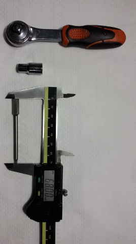

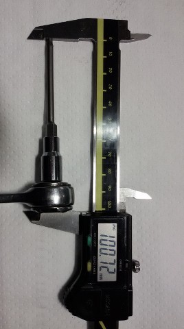

    fatto 30 min di lavoro con la chiave torx15 fatta a posta
    10 min faro sx e 20 min sx perche ho smontato blocco filtro aria
    senza smontare ruote o passaruote

    il T15 era una cacciavite dinamometrica 25cm che poi lo tagliata e fresata a 6mm per entrare su la chiave a bussola
    solo cosi potevo entrare dal cofano senza smontare tanto :wink:

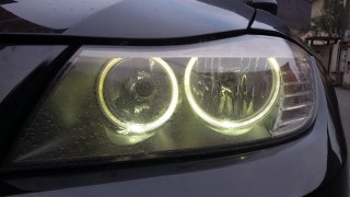

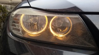

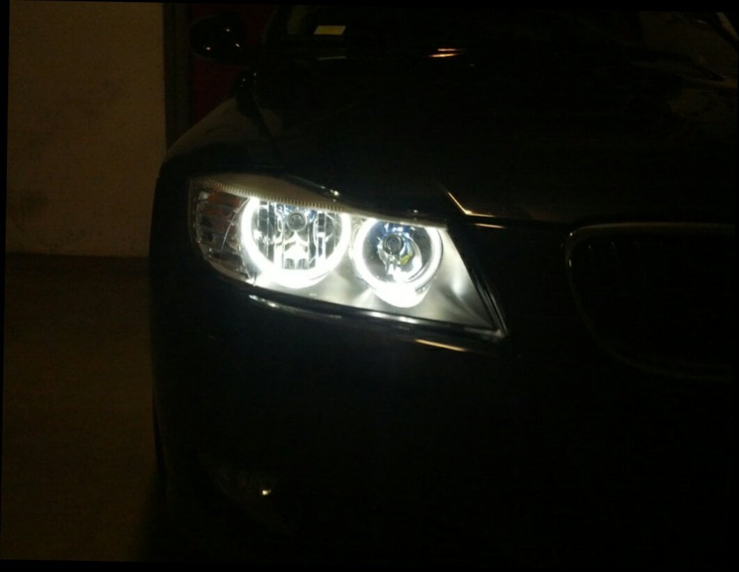

    Peccato per gli angel.. purtroppo quelli cinesi su eBay fanno veramente pietà :( /emoticons/sad@2x.png 2x" width="20" height="20" /> (oltre a sembrare verdi)
    Questi sono i miei (quando avevo i fari alogeni) tutta un'altra musica ;) /emoticons/wink@2x.png 2x" width="20" height="20" />
    Sono le Mtec, Ovviamente costano un po di più..
