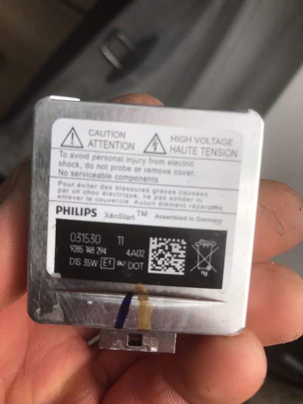

    Ciao rolex, lavoro in una carrozzeria bmw e ci sto a contatto tutti i giorni con queste macchine le conosco un po come le mie tasche xD /emoticons/laugh@2x.png 2x" width="20" height="20" />; comunque le nuove lampade che montano le serie f sono queste [​IMG]
    a differenza delle vecchie serie che montano queste
    la differenza di colore c'è e si vede sia sulla lente che nella luce che fanno, il mio unico dubbio è xke montando quelle nuove sulla serie vecchia non si vede la differenza di colore? Dipende da altro il colore azzurrino delle serie nuove?
