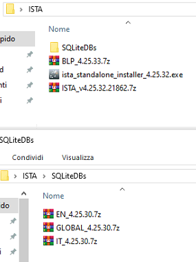

    Nel drive ci sono le seguenti cartelle:
    e dentro SQLiteDBs:
    Ho scaricato dalla root:
    - BLP_4.25.33.7
    - ista_standalone_intaller_4.25.32
    - ISTA_v4.25.32.21862
    SPD_4.25.33 non l'ho scaricato perchè da quanto ho capito serve solo per fare codifiche, o sbaglio? O lo devo scaricare pure? (nel dubbio lo sto scaricando)

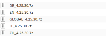

    Da SQLiteDBs ho scaricato:
    - GLOBAL_4.25.30
    - EN_4.25.30
    - IT_4.25.30

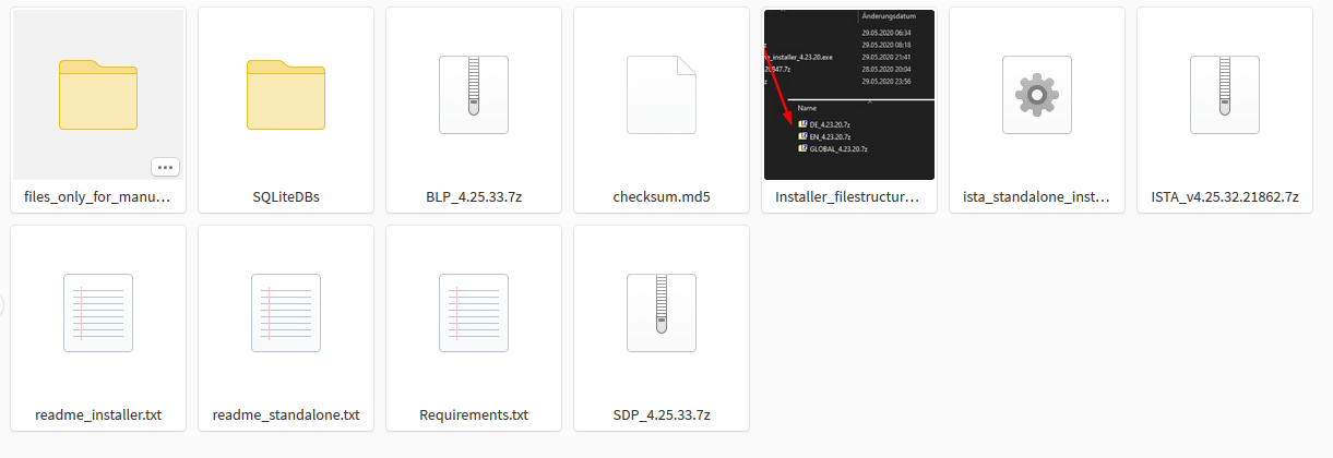

    Ho creato una cartella e ho sistemato tutto cosi:
    dopo ho fatto partire l'installer e ho atteso fino al termine dell'installazione, ho riavviato e fatto partire ISTA.:o
    Fin qui ho fatto tutto correttamente? O devo fare qualcos'altro?:-k Perchè sto cercando informazioni e leggo che parlano di ECU, EDIBAS etc, etc... se non ho capito male l'installer di Angel dovrebbe essere comprensibo di tutto
    Altra domanda, ho visto che c'è la cartella "files_only_for_manual_install", a cosa serve? La devo utilizzare? Oppure va bene quello che ho fatto?:confused2

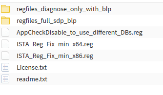

    Dentro quella cartella c'è questo:
    Perdonatemi le 1000 domande ma vorrei fare tutto in maniera corretta per evitare problemi...GRAZIE MILLE:biggrin:

    Ma avevi scritto che era già funzionante? Devi solo collegarlo

    Si, cioè ho scritto la procedura che ho usato per installarlo (per capire se ho fatto tutto correttamente) l'unico mio dubbio è se devo scaricare SPD_4.25.33 e se la cartella "files_only_for_manual_install" mi serve pure oppure la posso tralasciare

    SPD non serve. Se funziona lascia tutto com'è e prova a collegarlo
