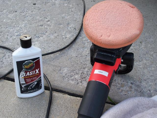

    io li ho trovati originali dal uno che li aveva ma ti consiglio di smontarli e pulire quel giallo che sono, io ho provato con quelli vecchi e veni via, diventano come prima, prova con polihs tipo questo [​IMG]

    scusa mi dici se la pulizia è fatta alla parte esternba del faro, oppure se quella interna come si aprono??

    se guardi il video che ha postato SPADIZ vedi le mollette in ferro sono 5, li tiri e il vetro ti vene giù, dopo con una chiave torx sviti 4 viti e pulisci quello che voi pulire non e difficile il video ti aiuta molto, io prima di capire come si smontavano ho smontato anche il paraurti
