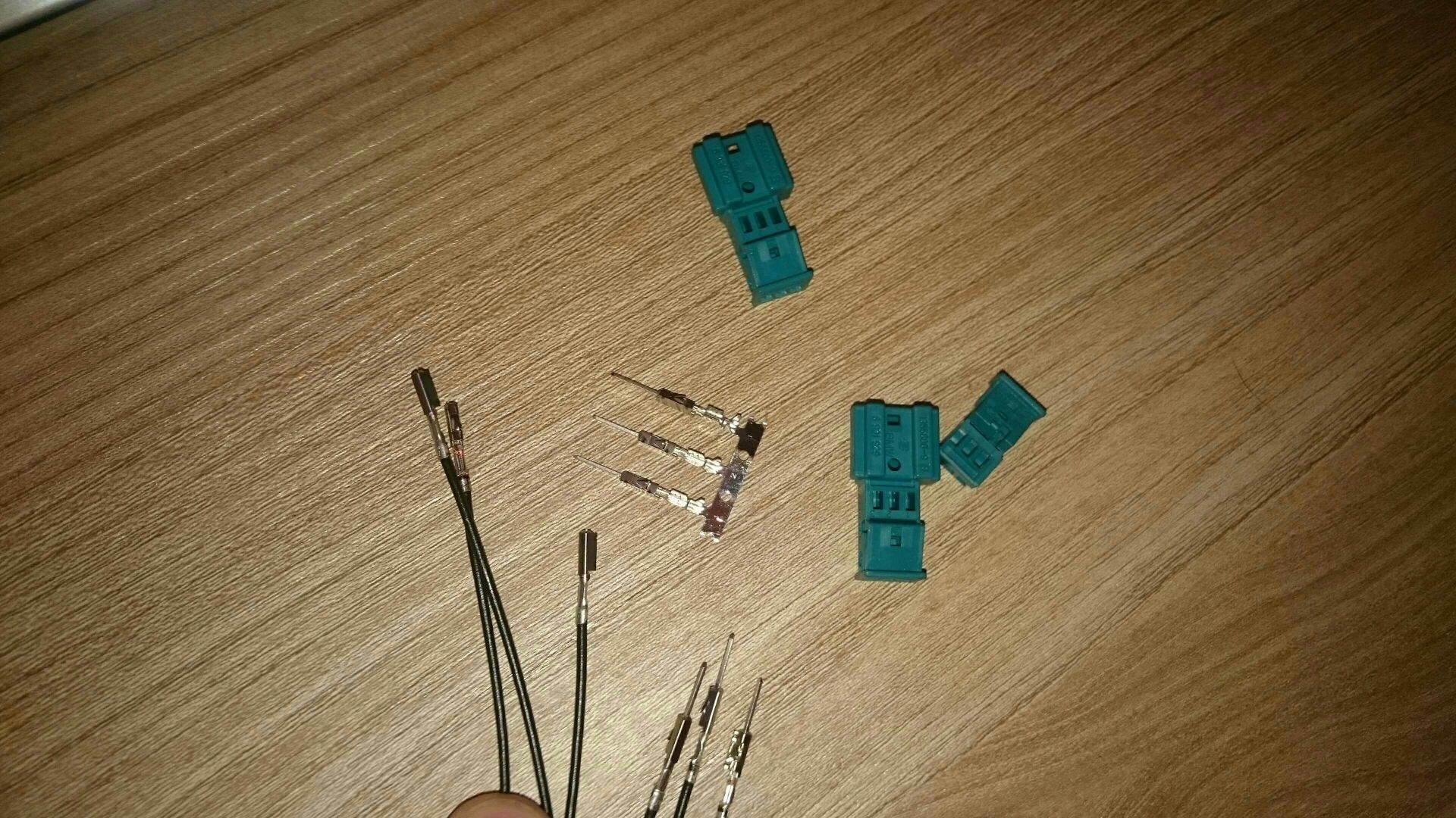

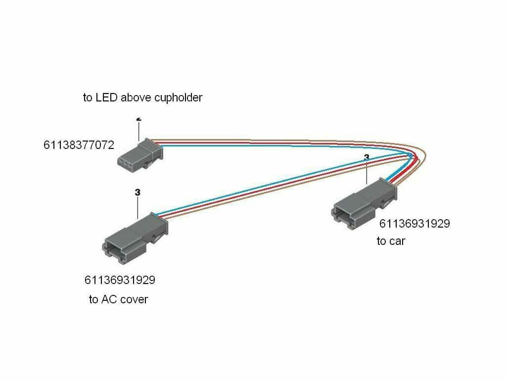

    Sostituzione consolle centrale
    È arrivato oggi il corriere! Ora mi rimane solo da capire come comporre il cavo senza fare danni o cortocircuiti... Qualcuno mi posta una guida a prova di scemo? :D /emoticons/biggrin@2x.png 2x" width="20" height="20">

    Aspe

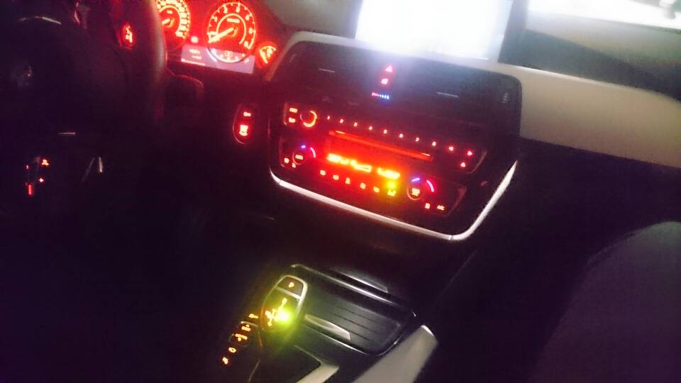

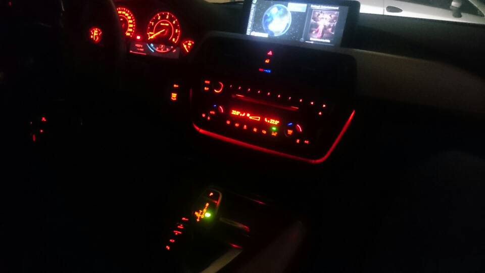

    Grazie mille! Quando torno dal lavoro ci provo!
    Ps. Dite che se ne accorgono in un eventuale riparazione in garanzia? Siccome devo portarla perché ho un problema all'orologio interno della macchina che non si aggiorna...
    Aggiornamento riuscito!
    Diciamo che è stato ostico smontare i 2 moduli dalla vecchia mascherina...è come sono fatto io ho perso subito la pazienza e l'ho spaccata in 2 e sono riuscito a smontarli :) /emoticons/smile@2x.png 2x" width="20" height="20"> montato il tutto è davvero molto gratificante! [​IMG][​IMG]
