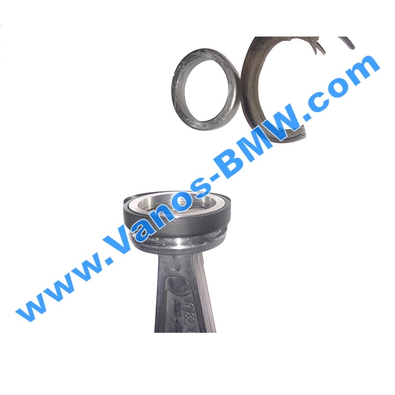

    Salve ragazzi,
    mi trovo nella situazione scomoda di dover cambiare il compressore delle sospensioni sulla mia 520d Touring (184cv) di fine 2013. il modello che monta di serie è questo:
    In pratica si è consumato il rivestimento del pistoncino [​IMG] ed il compressore ha perso potenza.

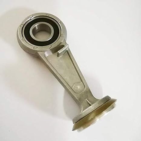

    Per quanto concerne il kit riparazione: per il mio compressore (quello cn anello removibile sopra il pistone) non esistono kit di riparazione. Ho trovato l'intero pistoncino su MIESSLER ma sarà disponibile solo da fine aprile :-(
    http://www.air-suspension-shop.com/BMW-F11-LCI-Touring-Repair-Kit-Compressor-air-suspension-_1

    Il pistone che è raffigurato nel kit è diverso rispetto al mio. Tu mi stai dicendo che potrei sostituirlo con quello che mi hai indicato effettuando anche il cambio del cilindro? Scusa, forse per te è una cosa scontata...io invece sono ateo in materia :-)

    Riesci a mettere una foto del tuo?
    Il codice del compressore è lo stesso per la serie 5, 5 GT e 7. Per questo ti dico che è compatibile. Se BMW dice così vuol dire che sono intercambiabili.
    Forse la foto su ebay è una foto standard e il pistone è diverso.

    Questo è il mio compressore:
    e questo è il pistoncino all'interno:
    Questo pistoncino, a differenza di quello che mi hai postato, ha l'anello superiore removibile per permettere l'inserimento della gommina.

    Magari è diverso, ma sembra un kit specializzato, non credo sia sbagliato l'annuncio, ne vendono un sacco. Io ci proverei, ma se hai fretta prendi compressore e valvola e amen.
    La foto del pistone che hai messo non è tua?

    La foto l'ho presa da internet x comodità. E' identico al mio.
    Poco fa ho scritto un messaggio al venditore di ebay che vende il kit che mi hai indicato.
    Magari si possono sostituire l'intero pistoncino ed il cilindro perché compatibili?!

    Si, nel kit c'è anche la testata del cilindro, secondo me nel 99.9% dei casi va bene.
    Però devi anche essere sicuro che sia solo quello il problema del compressore!
