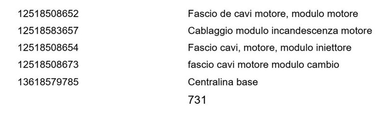

    Ciao a tutti,
    a seguito della diagnosi eseguita ieri (vedasi sempre in questa sezione la mia discussione con titolo "AGGIORNAMENTO - Errori vari. Riparare l'auto o cambiarla?"), dovrei sostituire i componenti elencati nella foto di cui al sottostante link.
    La spesa è sensibile, anche in relazione all'età e al valore dell'auto, in particolare per la centralina, tanto che ho chiesto se non sia possibile utilizzarne una di usata (che ho visto in vendita per esempio sul famoso sito d'aste) e mi hanno risposto di no, perché la centralina arriva da BMW preconfigurata ad hoc in base agli accessori del mio veicolo.
    E' così?
    Mi sembra strano perché se è vero che, per togliere degli errori che non riuscivano a cancellare, quindici giorni fa hanno riprogrammato la centralina, non dovrebbero poterne riprogrammare anche una usata dello stesso tipo, anche se in precedenza installata in un veicolo non identico al mio?
    Grazie se qualcuno ha esperienza diretta in merito e vorrà rispondermi.
    https://i.postimg.cc/8C1fh1Hn/Foto.jpg

    Lo so, già fatto con ricambi forniti da me e presi su internet (soffietti gomme posteriori e relativo compressore), ma mi interessa poco nulla la garanzia sulla centralina e sul lavoro per installarla dato che, il grosso delle ore di manodopera, sarà per la sostituzione dei cablaggi. Potrei anche gestire separatamente i due interventi, con materiali nuovi BMW per i cablaggi. In fin dei conti se anche la centralina usata non andasse bene, con il prezzo della nuova ne potrei comprare minimo 3 di usate. E la macchina non deve durare altri 228K km...
    Detto ciò, la mia domanda era un'altra: avevo chiesto se una centralina usata di altro veicolo può essere riprogramma dall'officina BMW in base all'allestimento del mio veicolo o se deve per forza uscire già preconfigurata dal magazzino centrale di Monaco.
