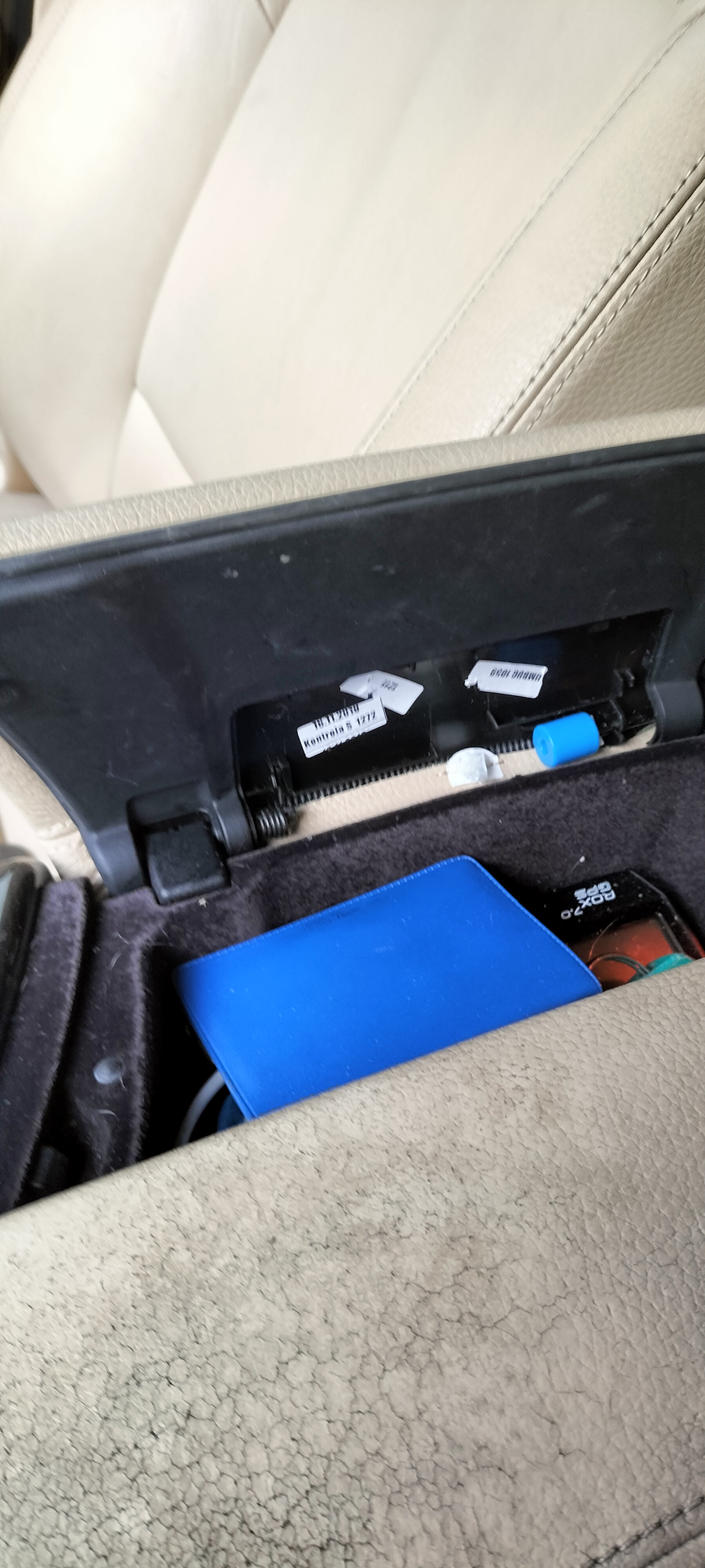

    Buongiorno a tutti, ho acquistato il ricambio del bracciolo centrale ma non capisco come sostituirlo, ho aperto lo sportellino di plastica e mi ritrovo sulla parte sinistra una molla e sulla destra un tappo blu che comunque si sfila. Qualcuno ha idea di come si smonta il bracciolo? Grazie per eventuale aiuto. Roberto[​IMG]
