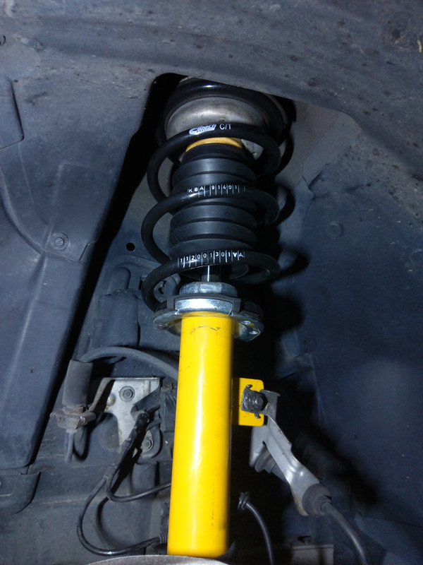

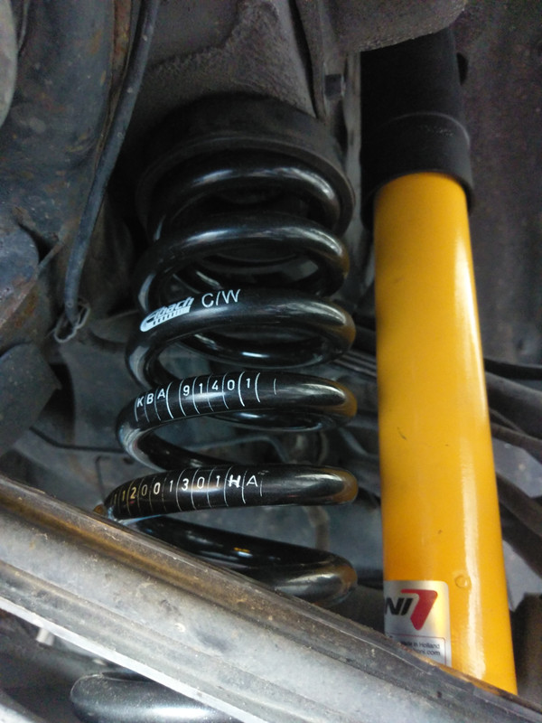

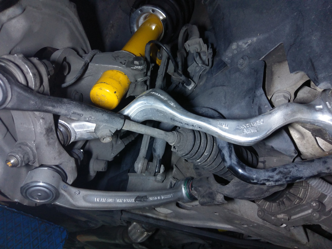

    finalmente dopo lunga attesa ho completato il montaggio...
    ho sostituito le molle performance con le eibach pro-kit perché non avevo ottenuto l'abbassamento che desideravo, ora è davvero perfetta! in più ho aggiunto i bracci M3 per modificare il camber e relativa asta di regolazione xeno (inizialmente avevo comprato solo quelli ritorti per il caster)

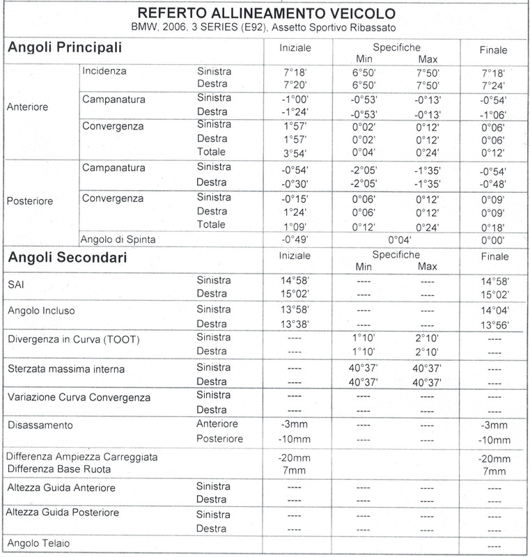

    lunedì convergenza perché avendo cambiato i braccetti va storta... a proposito, dovrò usare i valori per M3 E92 all'anteriore?
    [​IMG][​IMG][​IMG][​IMG][​IMG]

    ecco qui... 1° di camber per me!
    per ora i koni gialli sono regolati a mezzo giro da aperto dietro e mezzo davanti, penso che chiuderò ancora un pochino davanti.
    è confortevole sulle asperità, meglio di prima.
    non ho ancora provato a spingere ma a fare qualche stupidata in rotatoria sembra molto soddisfacente
