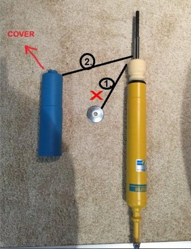

    scusa se leggo con sommo ritardo ma cosa intendevi per rondellone?
    edit:
    intendi forse il tampone superiore giallo?
    Ultima modifica di un moderatore: 4 Dicembre 2016

  17. salpone
    14.722
    2.713
    12 Gennaio 2012
    praia a mare
    294.177.112
    320d E92 Msport
    [[​IMG]
  18. &rew
    &rew Presidente Onorario BMW
    6.502
    3.511
    21 Giugno 2015
    TO
    1.295.115.305
    120d XD, E91 LCI 320d
    bumper in schiuma, cover stelo/bumper, rondella
    EDIT: bumper, rondella e cover!

  19. salpone
    14.722
    2.713
    12 Gennaio 2012
    praia a mare
    294.177.112
    320d E92 Msport
    il disegno che ti ho postato mi è stato mandato dalla bilstein germania. il rondellone va messo sopra il bumper (scritto 1) , poi la cover
