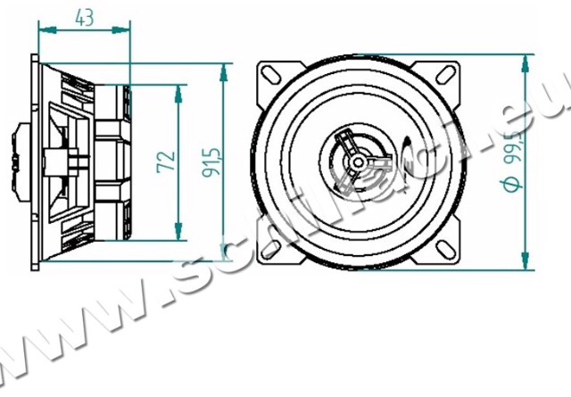

    Queste potrebbero andare?
    Vanno bene anche a 2 vie con twetter integrato?

    Le casse vanno bene poi devi fare un foro perché la BMW ha 3 supporti a triangolo quindi ne colleghi 1 solo

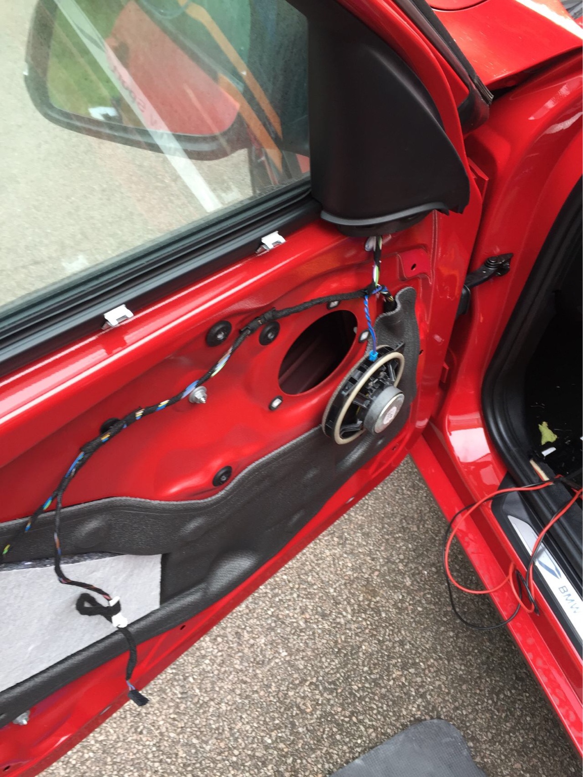

    Ho trovato una foto su internet per far vedere dentro la cassa originale com é...

    Esatto il posto delle viti come ti dicevo sono a y
