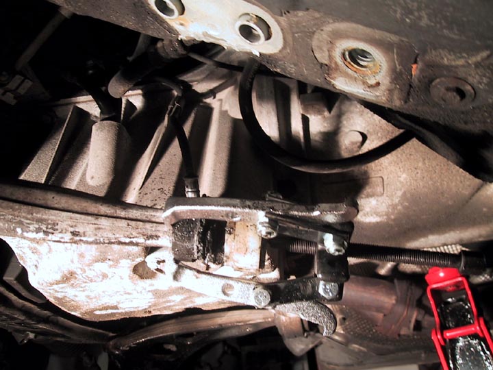

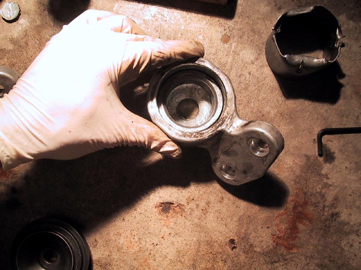

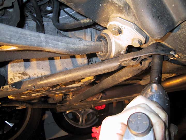

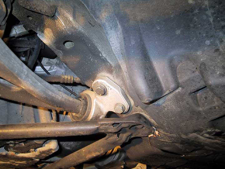

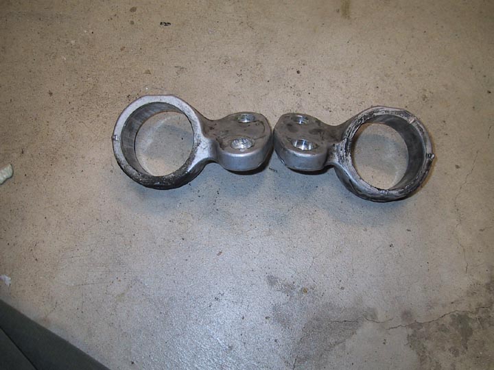

    Ciao,

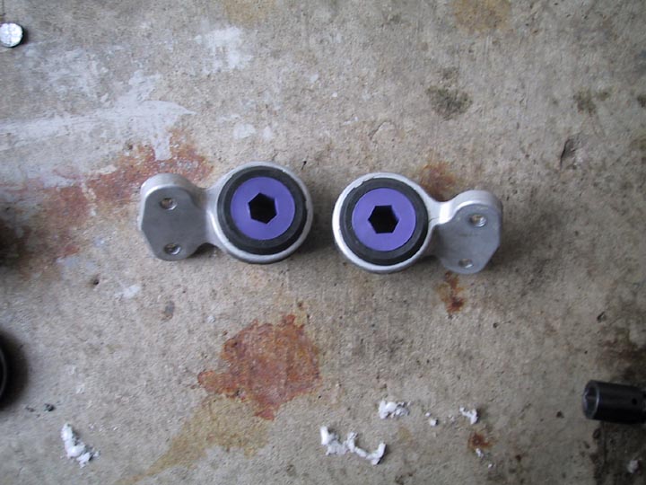

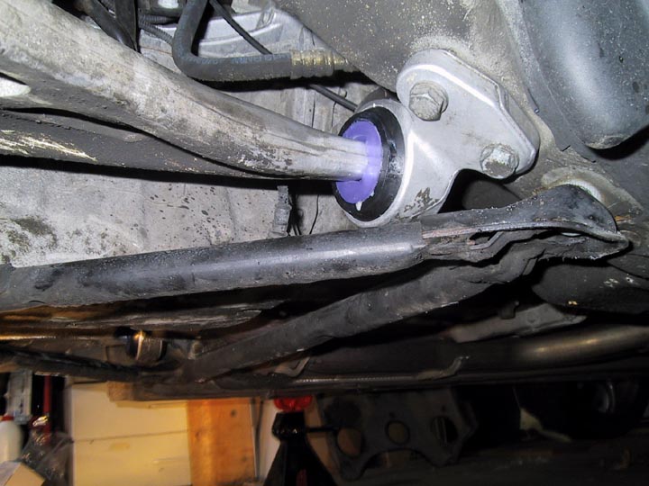

    Che ne pensate di questa modifica?
    Qualche settimana fa me ne parlava il mio gommista, mi consigliava di cambiare le boccole dei bracci anteriori con quelle dell'M3 per eliminare il gioco che hanno i bracci, e secondo lui la guida migliorerebbe sensibilmente.
    Quelle dell'M3 sono più costrittive, a differenza da quelle delle normali serie 3.
    Oggi ho trovato queste foto della modifica, le boccole non sono M3, ma in poliuretano.
    Qualcuno lo ha già fatto questa modifica o pensa di farla?

    Quelle delle foto sono della http://www.bimmerworld.com e costano 89$ + spedizione, quelle dell'M3 dovrebbero costare una 20€.
    Sicuramente li produce anche la eibach o altri.

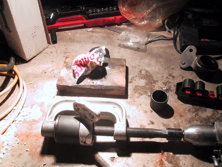

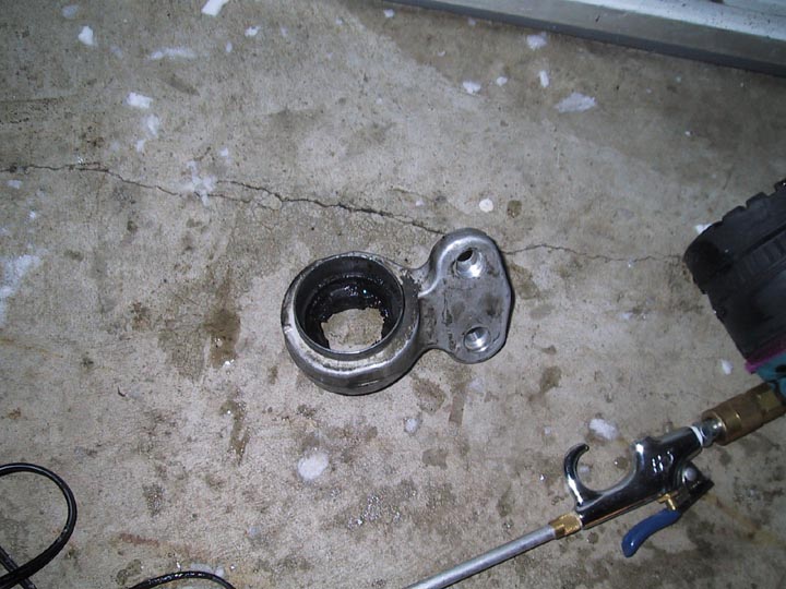

    Siccome sto per montarle mi sono guardato ancora ste foto.
    Non si capisce bene come la rosetta metallica appena smontata possa contenere l'estremità del braccio.
    Inoltre sembra che dietro abbia una cupola metallica smontabile.
    I miei calzano sostituendo quest'ultima sembra..
  9. BlackThunder
    BlackThunder Amministratore Delegato BMW
    3.506
    9 Settembre 2003
    34
    E91 320d - 190hp
    Forse la cupola metallica è un utensile che ha usato per estrarre il vecchio gommino.

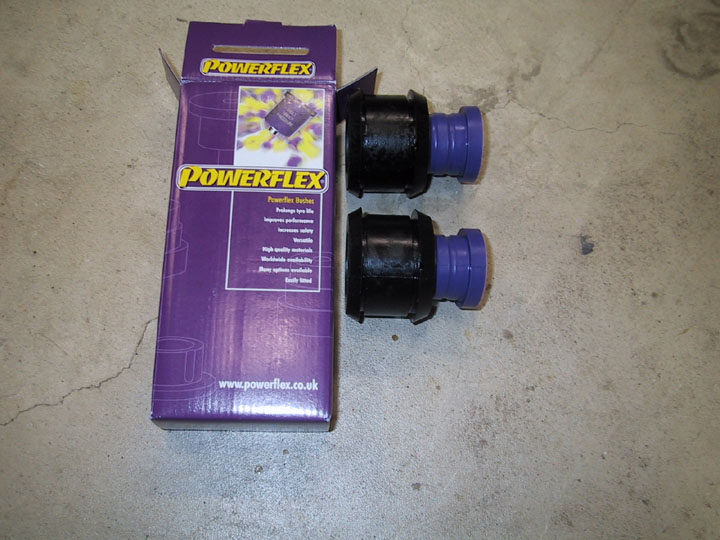

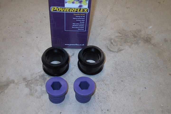

    si onesti per BMW, ma a quel punto prenderei i powerflex che funzionano decisamente meglio...
