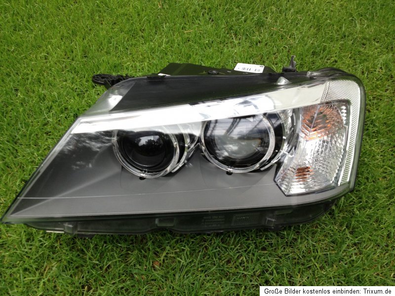

    Sono per versioni differenti i fanali , non vorrei sbagliarmi ma quelli con sfondo scuro li dovrebbe montare la Msport

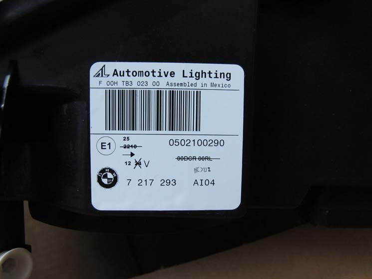

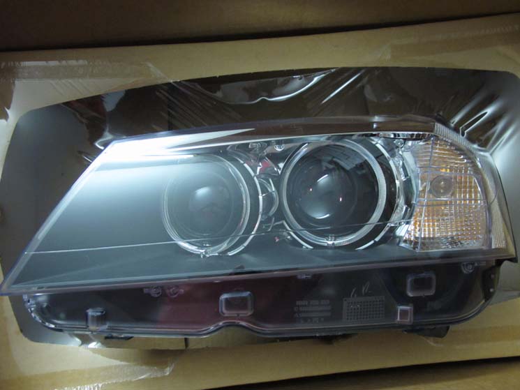

    Ok,ho capito che e' un bel casino,ma se io porto in concessionaria questo fanale con il codice,loro tramite il codice riescono a ordinare quello destro uguale?ed e possibile ordinarlo senza centraline,lampada,ecc visto che recupererei tutto da quello che ho'?:-k[​IMG][​IMG]

    Certo basta che gli dici di rdinare il fanale senza centraline e lampade ti costa anche meno ;) /emoticons/wink@2x.png 2x" width="20" height="20">

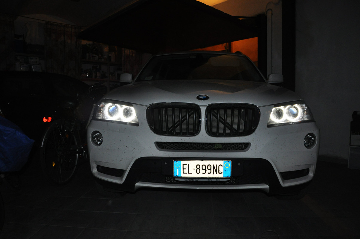

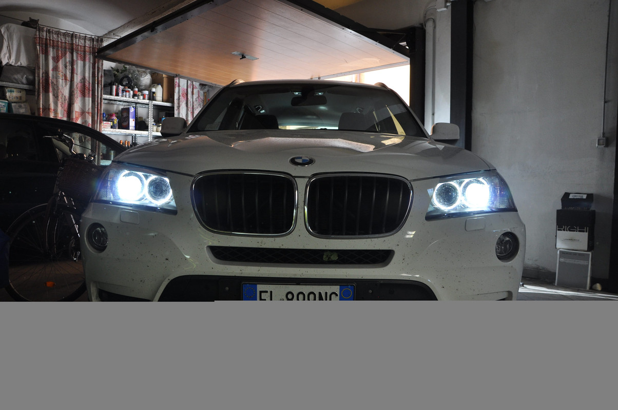

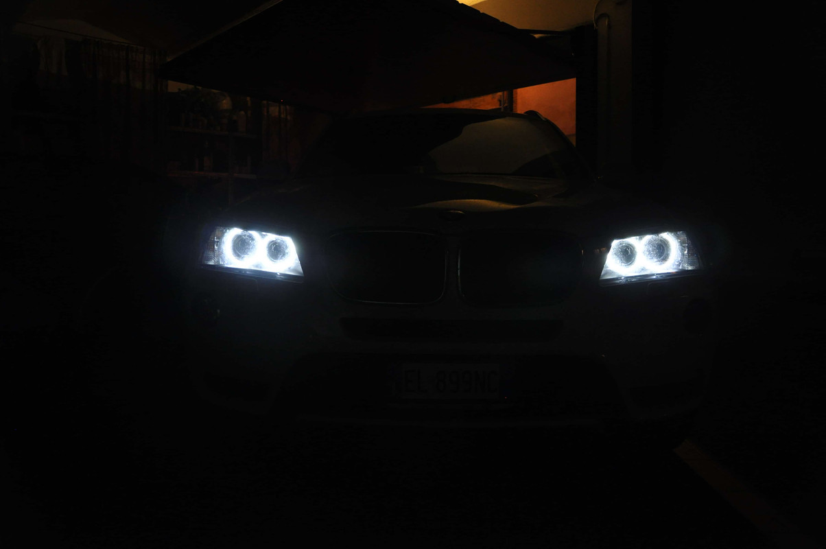

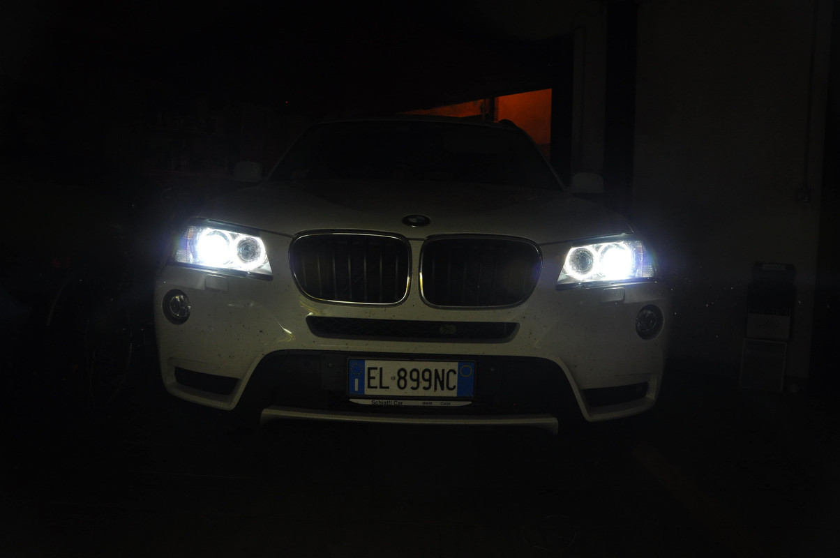

    Ecco alcune foto:sbav:[​IMG][​IMG][​IMG][​IMG][​IMG][​IMG][​IMG][​IMG][​IMG]

    bella,bella.:wink:

    Ora si che è cattiva!
    con le parabole non si poteva guardare!
