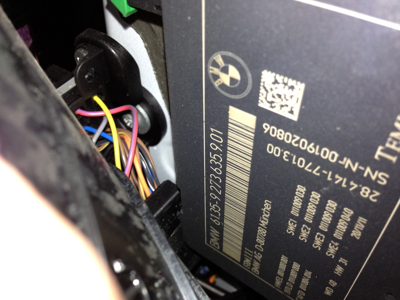

    ragazzi per curiosita ho smontato la macchina per vedere sta modulo vano piedi ma sembra che la mia sia gia modulo vano piedi 3,va bene questo? [​IMG]

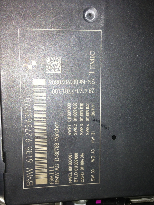

    devi postare il categorico

    scusa Smercki sono ingnorante in materia cose il categorico e dove lo trovo:-k

    Sull'etichetta della centralina c'è un numero a 7 o 11 cifre che identifica il tipo di centralina

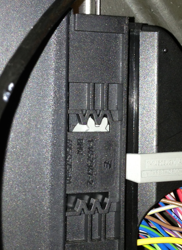

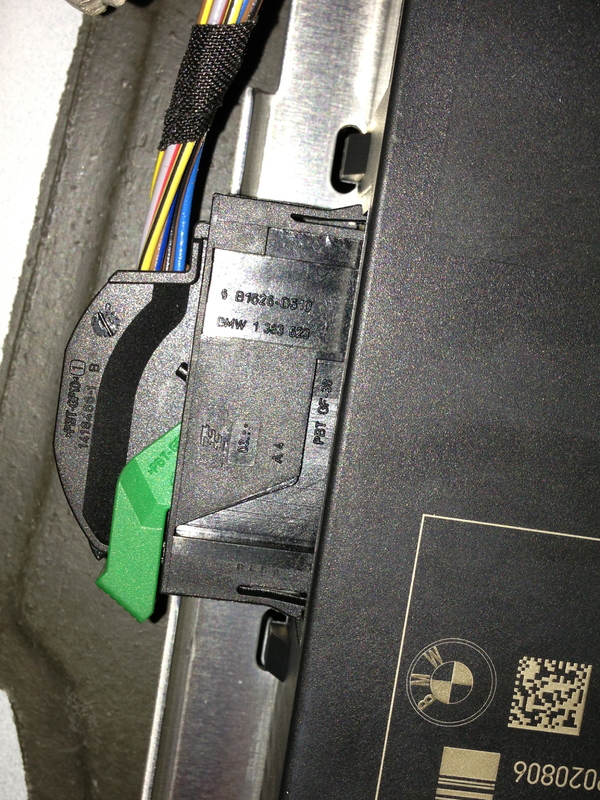

    Ciao Smercki questa mattina avevo un po' di tempo e ho ricontrollato il modulo, ma di etichette non se ne vedono ne sui lati ne dietro:-k gliunici codici sono questi [​IMG] 6954575-01 o qesti[​IMG] o[​IMG].Poi sono andato in concessionaria a coprare i fanalini portellone baule, gli ho chiesto per il modulo della mia macchina se andava bene o no e la risposta e stata non lo so dovrei vederla lasciala qua che ci guardiamo con tono molto scocciato ( col ca..o che la prossima bmw la prendo li)[-X
