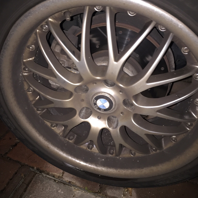

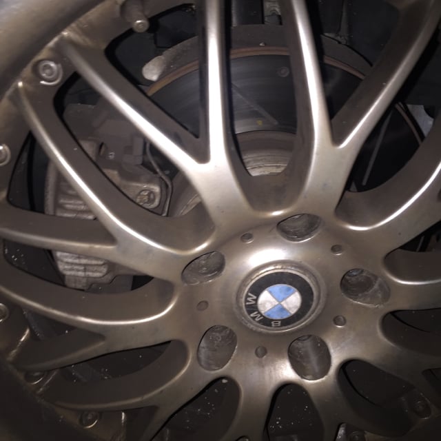

    Ragazzi ehm... Non riesco a smontare i dischi della mia. Ho messo wd40 per smollare un pochino le incostrazioni e battuto con martello in gomma e martello ne ma niente. ovviamente ho tolto la vite. Suggerimenti?

    Px dischi posteriori?

    Se sono i posteriori potrebbe essere il freno a mano tirato. Perso anch'io un'ora perché non riuscivo a togliergli e poi abbassato e sono usciti

    SI sono i posteriori, ma escluderei il freno di stazionamento poiche' i dischi, spingedoli a mano, giravano regolarmente.
