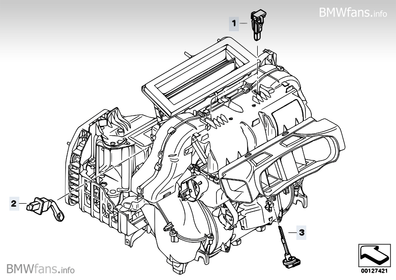

    Si ma non basta cambiare il quadro a manovelle con quello bisona, bisogna smontare tutto il cruscotto e cambiare il gruppo condensatore/riscaldamento con uno bizona!!
    Fisicamente è questo che andrebbe sostituito:
