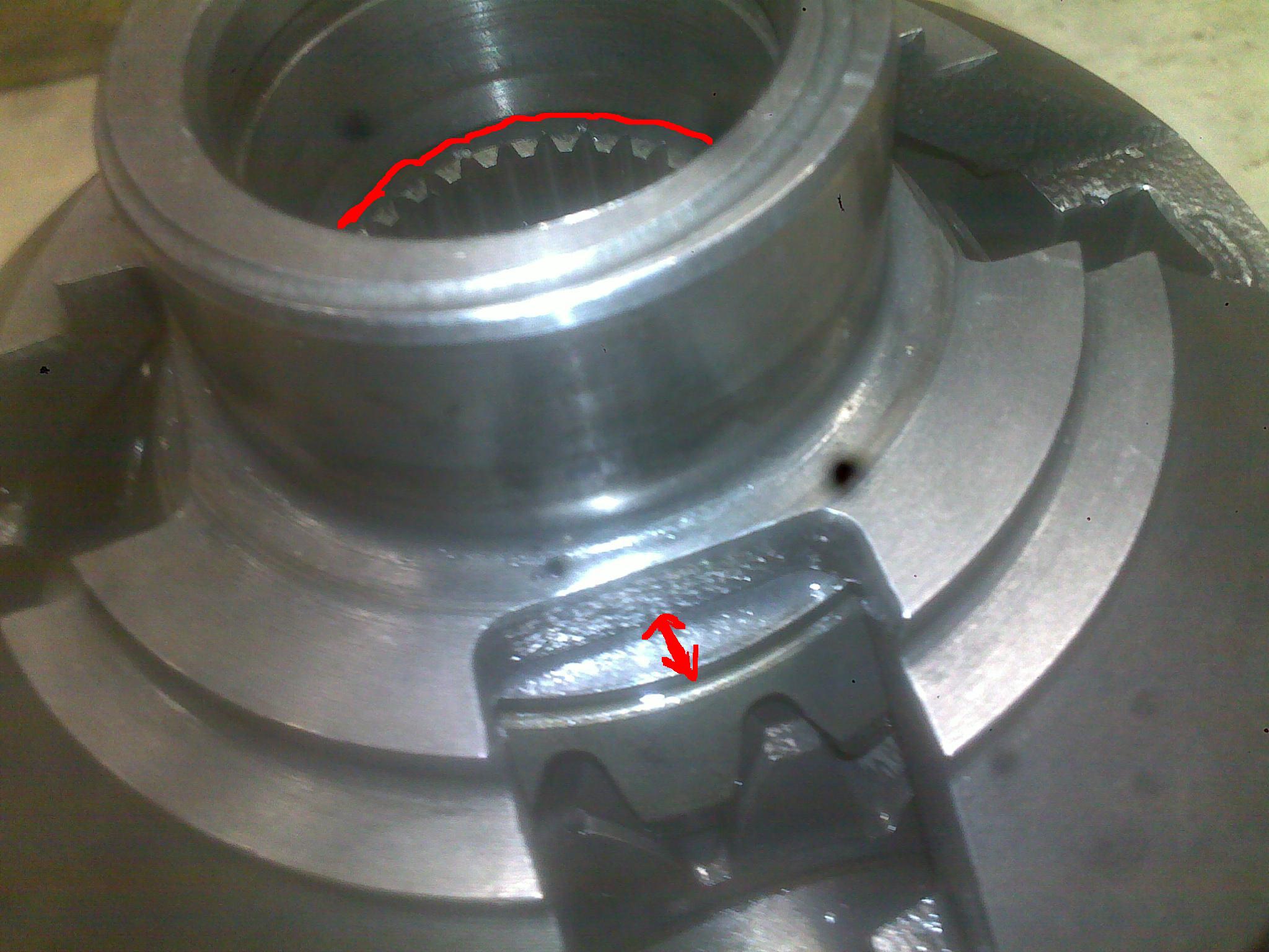

  18. barone
    7.661
    898
    2 Maggio 2004
    444.223
    ///M3smg ; 500del72
    eccolo qua il piccoletto
    Ultima modifica di un moderatore: 12 Ottobre 2011
  19. ddfny
    ddfny Secondo Pilota
    888
    28
    20 Maggio 2008
    5.303
    m3 e46
    che bel bimbo!!! ^_^ /emoticons/happy@2x.png 2x" width="20" height="20" />
  20. vaz750
    vaz750 Secondo Pilota
    517
    28 Agosto 2009
    474
    exM3e46ex996t,916sp3
    quanto è durato il travaglio???:mrgreen::mrgreen:
