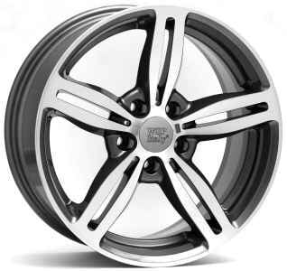

    Sto per acquistare i cerchi per la mia bambina e vi chiedo di darmi un feedback.
    Dopo aver scoperto che i VMR non sono omologati qui in Italia, è iniziata la ricerca, ed alla fine L'indecisione è ricaduta su:
    [​IMG] [​IMG]
    [WSPItaly W675]
    pro: CSL Style; a mio avviso danno aggressività all'auto; maggiore resistenza (850kg/cerchio)
    contro: stravisti; indecisissimo sul colore (grigio o gin metal)

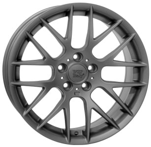

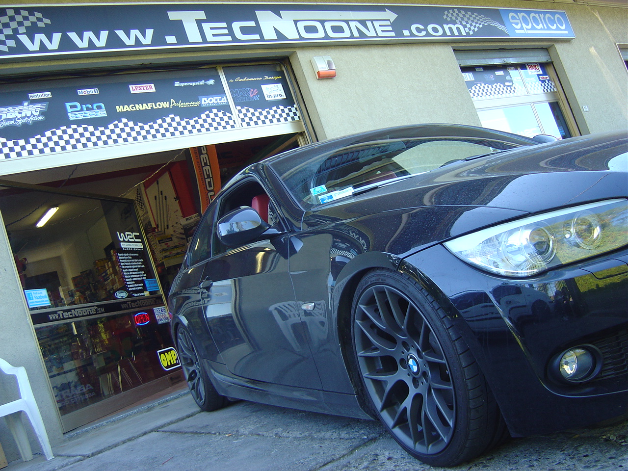

    [WSPItaly W652]
    Pro: mai visti su e92; danno un aspetto elegante/sportivo; colore unico
    contro: non so se la parte interna del cerchio rimane nera lucida come da foto sotto; minor resistenza (620kg/cerchio), non son sicuro che siano quelli della foto sotto
    Ho inserito un sondaggio, e spero mi aiuterete nella scelta, magari anche con foto :)

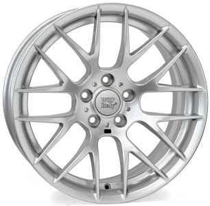

    Come ET abbiamo i seguenti valori:
    19x9,5 - ET: 23 o 37
    19x8,5 - ET: 29 o 34
    Ora stando alle discussioni ed alle info ricevute da [MENTION=26647]Matteo[/MENTION] mi butterei sulle seguenti:
    19x9,5 ET37
    19x8,5 ET34
    E dovrei essere a filo senza problemi in caso di auto carica.
    Potreste confermarmi quanto scritto?
    Comunque in base a quel che ne esce giovedì vado dal gommista ed ordino insieme ai cerchi le Michelin SuperSport non RFT (prezzo comprensivo di ritiro vecchi pneumatici - Pirelli P Zero RFT) 900€ montati. Così che da Massimo inizio settimana prossima ho tutto!

    8.529.301
    Wsp Silver ;) /emoticons/wink@2x.png 2x" width="20" height="20" />
    Sono gli unici et giusti, gli altri che hanno sono quelli M3 ma ti escono dietro ;) /emoticons/wink@2x.png 2x" width="20" height="20" />

    Cioè quelli scritti da me sopra vanno bene o escono? :o /emoticons/ohmy@2x.png 2x" width="20" height="20" />
    19x9,5 ET37
    19x8,5 ET34

    Quelli li vanno bene ;) /emoticons/wink@2x.png 2x" width="20" height="20" />
    Il limite dietro è 25/26
