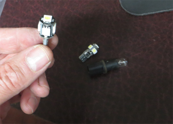

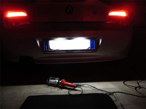

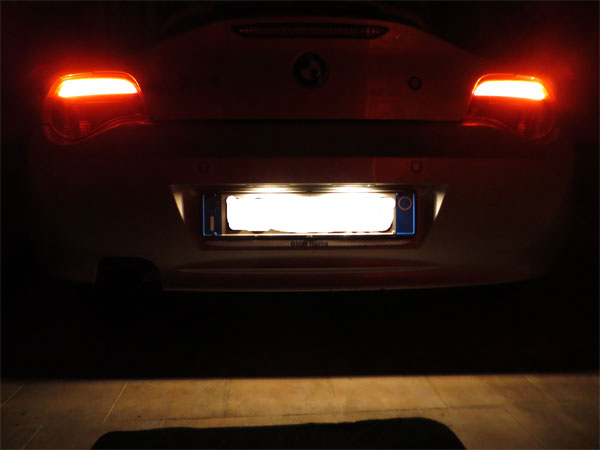

    riapro questo 3d perchè grazie a voi sono riuscito a sostituire facilmente le luci della targa con il tipo al led SMD luce ultrabianca 6000k; l'effetto scenico è davvero grande (le foto non rendono bene purtroppo):
    queste sono le luci votive cimiteriali che ho trovato
    e queste quelle al Led SMD che ho montato
    E' tutta un'altra storia, peraltro i nuovi led non generano piu errori nel ceck delle luci perchè sono dotate di doppia resistenza e non generano più neanche intermittenza, costano poco e sono plug and play.....e che vuoi di più?

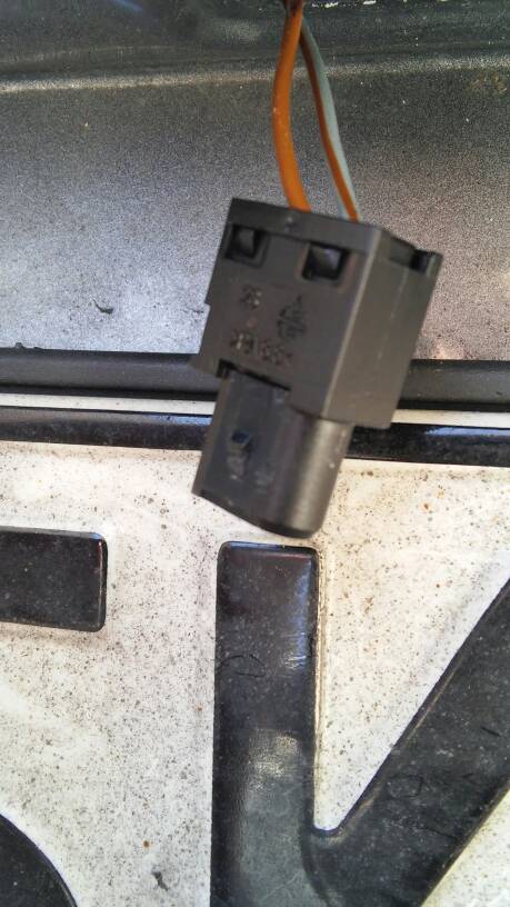

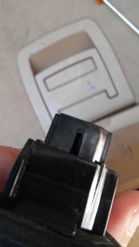

    Le ho smonate e mi è sorto un dubbio sul connettore c è una scanalatura e sulle luci una fessura devo spingere fino in fondo il connettore?
    Ho provato ma non sembra andare più giù
    Metto qualche foto per far capire di cosa parlo
    Questa è la fessura sulla luce led
    Questa la scanalatura sul conntore
    Grazie a chiunque saprà aiutarmi
