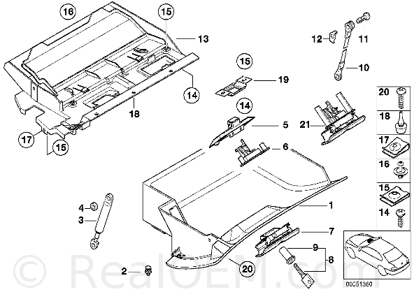

    ki mi sa dire come si fa??mi serve per accedere al modulo luci piu agilmente..

    [​IMG]vuoi dire questo?

    Guarda il l'ho smontato questa estate ed è facile devi solo togliere i fermi dei pistoncini laterali che lo trattengono e devi tirare verso di te perchè ha due fermi regolabili dietro ad incastro quindi basta tirare verso il sedile...

    Meglio se i due dadi di ritegno dei due incastri (sono in plastica) li allenti prima di tirare cosi' non rischi di romperli quando tiri.Ovviamente quando rimonti non stringerli troppo perche' tramite gli stessi si regola l'apertura piu' o meno frenata del cassettino.
