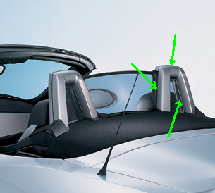

    2 x lato? Cioè 2 ganci all'esterno, 2 all'interno del coprirollbar e due sopra?
    Praticamente dove ho messo le frecce, giusto?:-k
    Ma qualcuno sa come sono fatti questi ganci per poterli forzare col cacciavite?

    Sia interni che esterni... non li puoi forzare con il cacciavite... spacchi tutto... noi abbiamo realizzato dei cunei (ne abbiano smontato cinque di z) in legno oppure di plastica...
