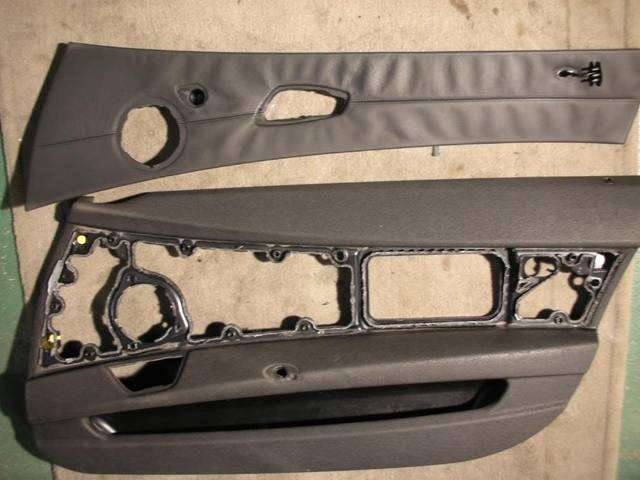

    Andre per smontare il rivestimento della portiera per pellarlo va scollato, io ti consiglio di portarlo da uno di quei pellatori e fanno tutto loro, non credo sia un operazione in cui valga la pena rischiare.
    Loro scaldano i punti in cui è stato incollato e lo scollano cosi:
