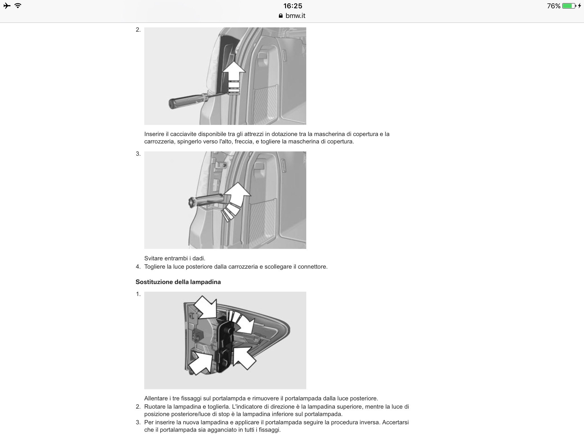

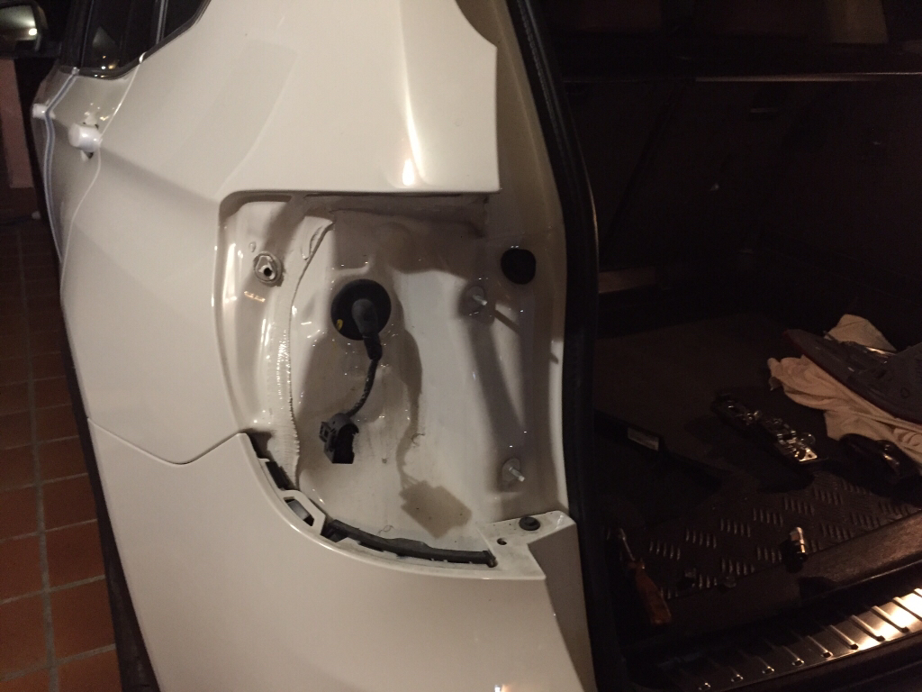

    Ragazzi come smonto le lampadine degli stop e delle freccine posteriori della mia f25? Devo sostituire con lampade a led
    Grazie

    Rimuovi la plastica laterale e sviti due dadi, operazione veloce. [emoji106]

    Perfetto grazie
