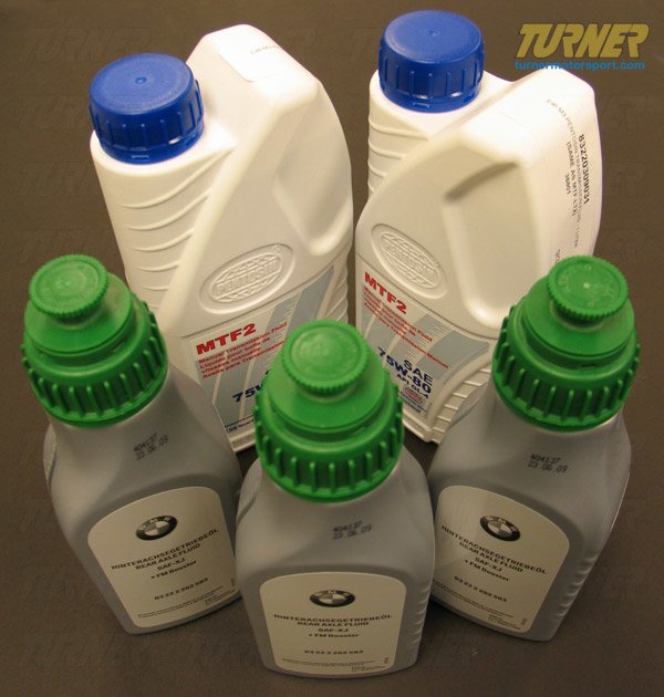

    Salve a tutti, leggendo bene le fatture degli ultimi interventi effettuati presso BMW sulla mia M3 e46 ho notato che è stato effettuata una sostituzione olio del cambio, sulla fattura leggo che è stato usato questo olio :
    83220309031 Pentosin Manual transmission fluid Lifetime MTF-LT-2
    Leggendo su internet mi pare dia ver capito che l'olio adatto è il
    PENTOSIN CHF11S BMW 81 22 9 407 758
    Pensate che possa essere un problema?
    Grazie in anticipo per l'aiuto!!!

    E' giusto (qui c'è anche l'olio per il differenziale) ;) /emoticons/wink@2x.png 2x" width="20" height="20" />

    ragazzi , c'e' un po' di confusione , questo e' l' olio del cambio
    83220309031 Pentosin Manual transmission fluid Lifetime MTF-LT-2 comune a tutti gli ultimi cambi manuali bmw
    mentre questo e' l' olio del circuito smg
    quindi a meno che non ti abbiano cambiato l' olio dell' smg e' tutto ok :wink:

    Domanda: perchè realoem mi riporta, per la M3 E46 CSL del 2003 (che come sappiamo tutti monta il cambio SMG), questa tipologia? (ossia il primo tipo di olio?) :-k:-k
    Errore o cosa?
  13. ananga721
    ananga721 Direttore Corse
    2.091
    225
    9 Agosto 2007
    13.753
    e90 320d
    anche la mia e' smg , che c' entra ?
    il cambio e' comunque un manuale 6 rapporti , ce' solo applicato sopra al posto della pompa frizione e della leva un congegno elettroidraulico , chiamato smg , che utilizza il secondo tipo di olio , indipendente dall' olio che sta dentro il cambio , che e' uguale sul csl come sul mio ex320d , come sulla mia m3 e la tua 330d :wink:

    Ragazzi, siate precisi per favore e non fate impaurire il ns. amico Qix :wink::
    la sotituzione è avvenuta correttamente in quanto si parla dell'olio del cambio e NON dell'olio del sistema SMG.
    E, pertanto anche la foto qui sopra, è corretta.
    Buon Natale a tutti.
