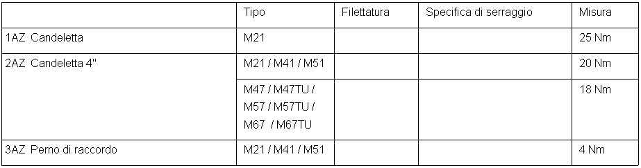

    cmq da oggi pomeriggio alle due ho finito ora di togliere le lamelle dagli alberini (e cambiato le candelette ps: qualcuno sa le coppie di serraggio delle candelette e dei bulloni e dei dadi del collettore?).
    domani rimonto. è un bello smarronamento fare sto lavoro... spero di ricordarmi tutto e che non avanzi nulla - a parte quelle lamelle del tubo che ho già buttato nel pattume :)
