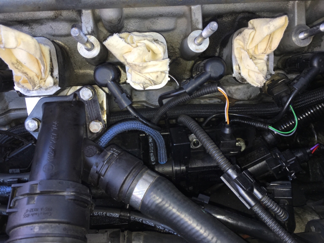

    Ho appena finito di cambiare la Pierburg(EGR) con i relativi tubi depressione nuovi, la macchina è tornata efficiente e corposa anche ai bassi senza rimettere le lamelle!!!
    Finalmente, mi sembra rinata.
    Mi rimane un dubbio, affianco alla Pierburg (EGR) c'era una 3ª Pierburg uguale a quella che regola l'apertura delle lamelle soltanto che il tubo di ritorno va verso il supporto motore terminando in zona puleggia e poi sparisce, non riesco a capire dove finisca ed a cosa serva, su RealOem non riesco ad identificarla in nessuna scheda e mettendo il numero di ricambio mi illustra solamente quella delle lamelle! Allego una foto.

    Ve l'avevo detto non andava bene per il debimetro il pulitore per contatti elettrici....... ;) /emoticons/wink@2x.png 2x" width="20" height="20" />
