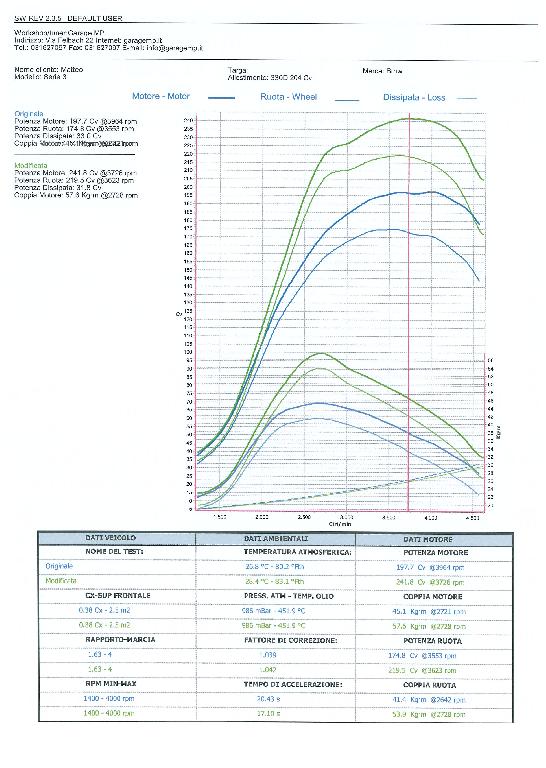

    Il mio uomo mappa parte da una base e poi per ogni car ci lavora sopra almeno un'ora... si toccano una miriade di parametri. Una volta completata la invia e la si carica in car, poi si prova sul banco a rulli. Se la confermi che ti piace si parte per un giro di prova.
    Garage Mp a Erba, stra consigliato.
    Vi posto il grafico: poi fine dell'OT che stiamo inquinando il 3d ;) /emoticons/wink@2x.png 2x" width="20" height="20" />

    non ho idea se questa sia la tua professione o se tu sia solo un appassionato, quanto sopra è frutto di esperienze positive e negative che ho testato ](*,)personalmente e che a volte (causa alcuni personaggi) mi hanno fatto rimpiangere il giorno che mi è venuto in mente di iniziare questo percorso e altri momenti "goduriosi" mentre guido la macchina di oggi che invece mi fanno sorridere; per fortuna però ci sono persone come te che non "copiano" pedestremente un file per tutti e soprattutto sono onesti economicamente. Peccato non essere più vicini chilometricamente! :biggrin:

    Sono daccordo con Branco80 per il discorso economico!
    So che invece molti "Famosi" caricano mappe preconfezionate standard senza lavorarci sopra...
    Il fatto che non fumi una virgola a qualsiasi regime vuol dire molto, tenendo conto che l'aumento di pressione di sovralimentazione è molto modesto.. ;) /emoticons/wink@2x.png 2x" width="20" height="20" />
