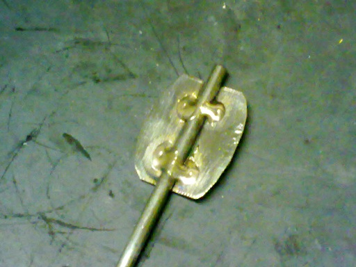

    Fino a tutto l'e46 i flap sono in ferro rivestite in gomma nel perimetro

    infatti....http://www.bmwpassion.com/forum/showthread.php?227154-collettore-fai-da-te

    Davvero un bel lavoro peccato che ci siano poche spiegazioni su come ha lavorato e che tipo di materiali ha usato, oltre al fatto che non si sa se poi il tutto funziona...
    Comunque era proprio quello che avevo in mente... Cercare di modificare il Pezzo modificandolo in modo da renderlo + affidabile, ma non meno efficiente.

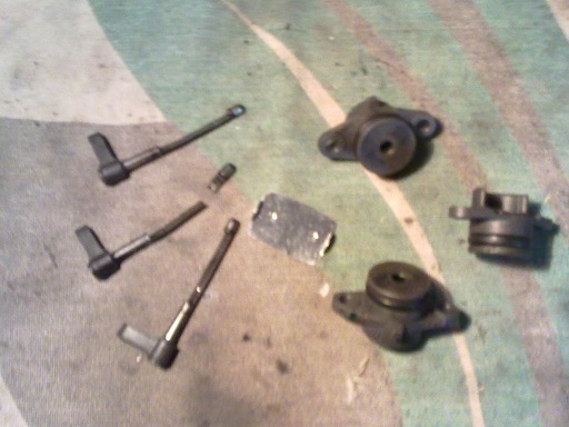

    Siccome si è rotto anche qualche alberino e non solo le alette, per me la cosa migliore resta toglierle.

    gli alberini originali si rompono perchè come si vede nella foto hanno una spece di appiattimento per alloggiare la lamella avvitata,presentando quindi una zona critica.
    mentre in quelle modificate il perno è intero,per cui non presenta punti di possibile rottura

    confermo, anche gli alberiti sono critici.

    Commento stato lamelle quando rimosse: Pessimo stato, 2 lente

    Commento stato lamelle quando rimosse: Molto incrostate e prossime alla rottura (secondo me)
