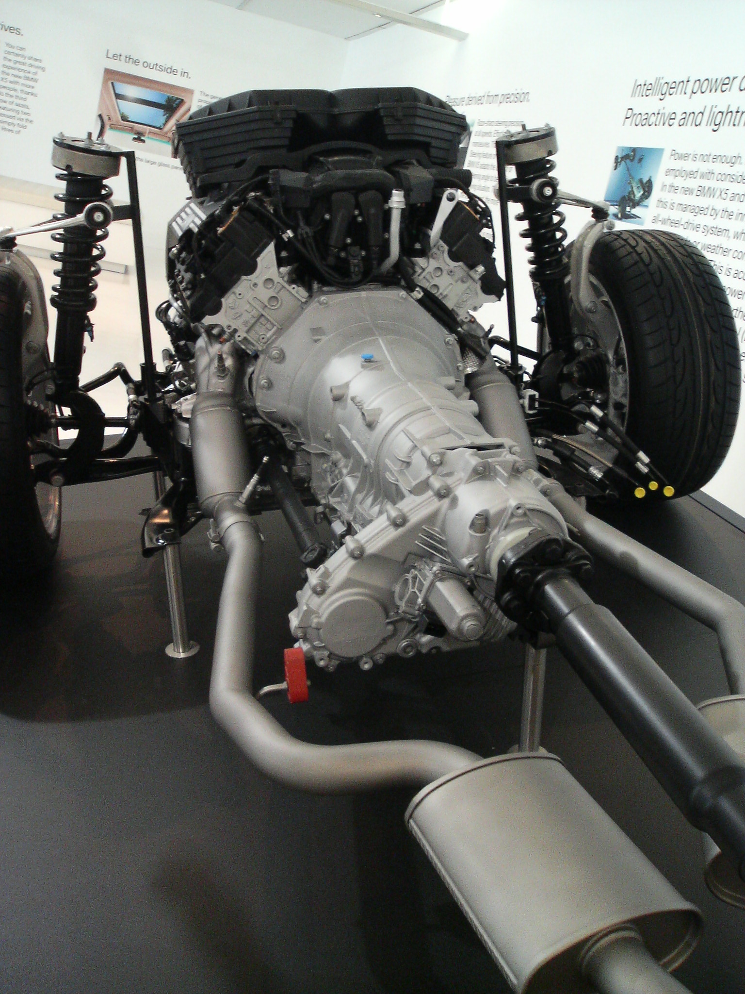

    No,
    esce dal gruppo cambio con un piccolo giunto cardanico di rinvio(Vicino alla seconda linea dello scarico sulla sinistra in foto)

    ah McPhaerson a bracci oscillanti: il famoso B-link Alfa Romeo !:D

    Dove c'è il cardanico credo che siamo già fuori dal cambio anche se la copertura ingloba tutto e non si vede.

    sìsì siamo fuori, è l'ultima corona che si attacca sul cardanico
