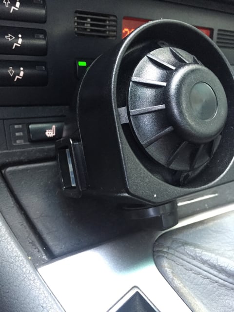

    Dopo anni di onorato servizio mi ha abbandonato la sirena ,
    il problema e' partito dal sensore cofano che e' andato in pappa facendo funzionare la sirena finche' non ha esalato l'ultmo respiro.
    l'unico problema e' che non riesco a trovare un ricambio online se non per quest'asta (scaduta)
    http://www.ebay.de/itm/BMW-E36-Z3-N...D&orig_cvip=true&rt=nc&_trksid=p2047675.l2557
    l'impianto e' un post montaggio bmw (quello con led sul tunnel centrale) che era sul coupe', poi passato sul cabrio.

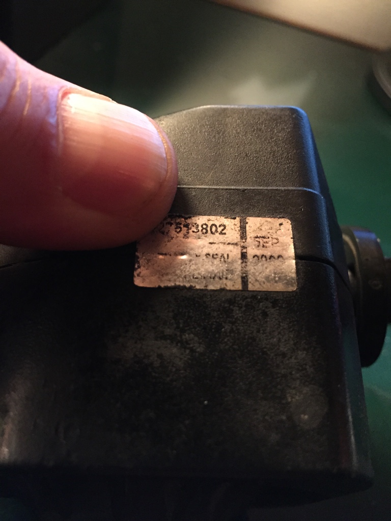

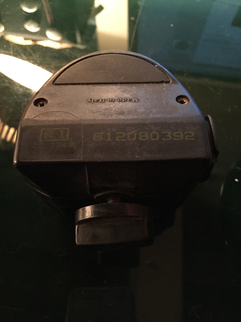

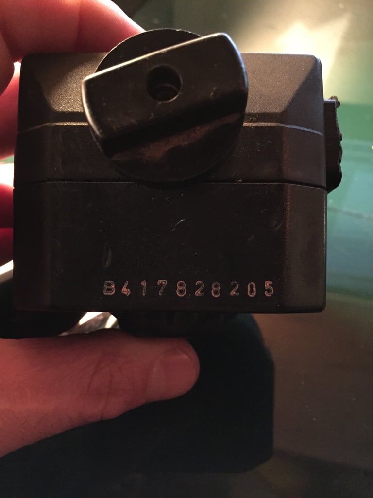

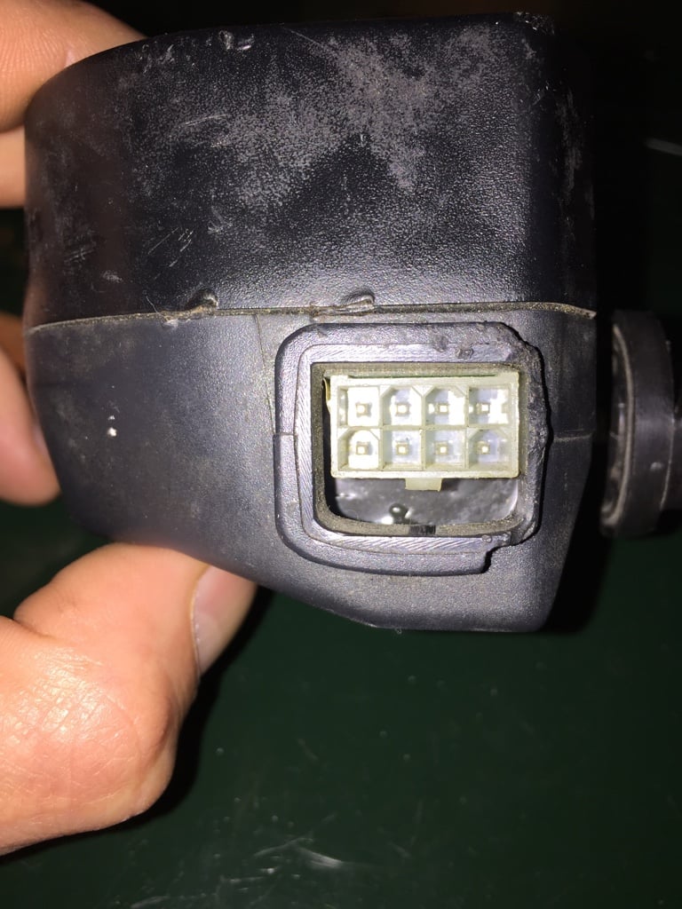

    il codice sulla sirena e' 812080392 ma nell'etk non esiste, i riferimenti per la e46 sono altri ma il connettore e' totalmente diverso (questo e' a 8 pin), ma 4 fili dal cablaggio
    c'e un marchio made in italy,
    nell' etichetta argentata produzione 9/2000 e un codice di cui riesco a leggere solo alcuni numeri ......7513802 se fosse bmw ne mancano 2 di numeri all'inizio
    chi mi da' una mano?

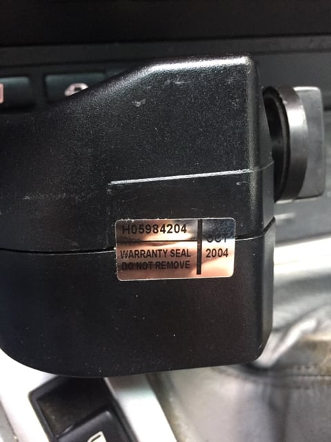

    grazie [MENTION=1538]iudexmaximus[/MENTION] sono riuscito a capire il produttore: Gemel, ormai assorbita dalla Metasystem con la Gemini...
    il modello e' un GS3A/xx
    sto provando a cercare direttamente dal produttore visto che 4 installatori di zona non sanno nemmeno di cosa stia parlando..

    Sembra che la ditta non sia propensa a trattare con i privati, la sirena (se disponibile, cosa non chiara) sarà fornita solo dalla bmw
    Il fatto è' che in conce non sanno assolutamente come recuperarla in quanto nemmeno ad etk
    Penso che la soluzione migliore sia montarne una "originale" bmw
    La quale però necessita di apposito connettore
    Qualcuno può gentilmente recuperare tale codice che dovrebbe essere stampato sul connettore stesso nel vano sirena/dsc
    Grazie

    sono rimasto sconcertato dalla indisponenza della Metasystem, la quale oltre a notificarmi che loro a privati non vendevano niente (se correlato a BMW, perche la il magazzino bmw doveva richiedere la fornitura direttamente a loro), ma anche per aver insistito che quella sirena era uscita di produzione nel 99 (quando la mia era marchiata 2000 e questa 2004)...

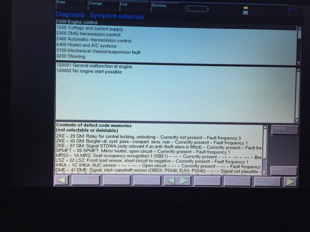

    Alla fine ho dovuto ricorrere al buon vecchio DIS
    Non capisco i primi 3 della zke, o meglio potrei capire il primo ma non c'è correlazione sul perché l'antifurto non funzioni
    Tramite test INPA ne suona ne va il led ne gli ultrasuoni
