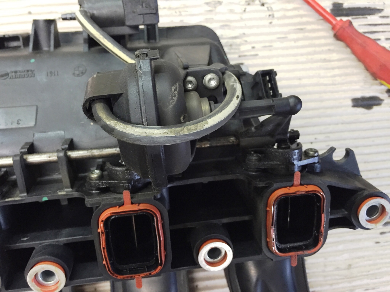

    Andando per un attimo fuori tema...Ieri mentre ho smontato il collettore d'aspirazione ho visto che c'è una specie di alberino e penso sia un motorino dove c'è la spina...fin qui tutto ok...ma dopo mi sono accorto che attaccato a questa specie di motorino c'è un tubicino...una parte che va all'interno di esso e l'altra estremità non so perchè, era staccato da tutto con infilata dentro una vite! come per tapparlo...non riesco a capire cosa può essere...voi avete un idea?

    No no non è il tubicino dell' egr...purtroppo non ci ho pensato di fare una foto anche perchè la macchina va bene a parte dei seghettamenti a bassi giri e ho letto che è un problema abbastanza comune e centrerebbe il debimetro.
    Il tubicino che dico io proprio vicino al contatto della spina che c'è da staccare prima di rimuovere tutto il collettore...mi rimane a penzoloni nel vano motore con questa benedetta vite che lo tappa...il proprietario precedente mi aveva detto che era mappata, ma non penso sia una modifiche pre o post mappatura, anche perchè appena presa quasi l'ho portata dal mio meccanico a fargli fare una mappatura come volevo io.
    L unica foto che ho è questa anche se non si vede molto bene...come vedere la parte sopra del tubicino è attaccata al colettore...e infondo c'è la vite dentro che lo tappa.

    non ho idea di cosa sia.
    chiedi lumi nella sezione cui il tuo modello di auto fa rifermento.
    magari qualche possessore dello stesso tipo di veicolo sa di che si tratta.

    È il tubo della depressione che in origine è collegato al motorino che aziona le lamelle.
    Evidentemente il motore è stato slamellato ed è anche stato scollegato il motorino.
    Non era indispensabile scollegarlo ma problemi non ne crea.
    Controlla solo che abbiano anche tolto le lamelle e non solo scollegato il motorino.

    Quello in primo piano è il motorino, che comanda le lamelle

    Esatto è proprio quello che intendo...le lamelle ci sono ancora le ho pulite e mi sembravano belle salde...mi fa pensare allora che probabilmente il proprietario precedente invece che slamellare ha scollegato il motorino che fa aprire e chiudere le lamelle...problemi ce ne sono se ho il motorino scollegato e ho ancora su le lamelle?

    Diciamo che è inutile... A quel punto io o toglierei le lamelle o ricollegherei il motorino...
