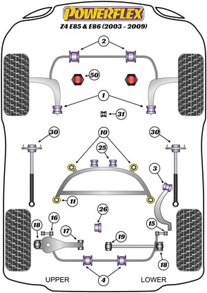

    Riesumo questo post per non aprirne un altro, a breve dovrò fare i silentblock dei bracci anteriori, pensavo di prendere il PFF5-5601 (Posizione 1 nella foto), ho letto che sarebbe opportuno fare anche quelli posteriori per non avere scompensi, sono la pos. 3?
    Ho notato che esiste anche la marca Strongflex, qualcuno li ha provati? sa dire come vanno?
