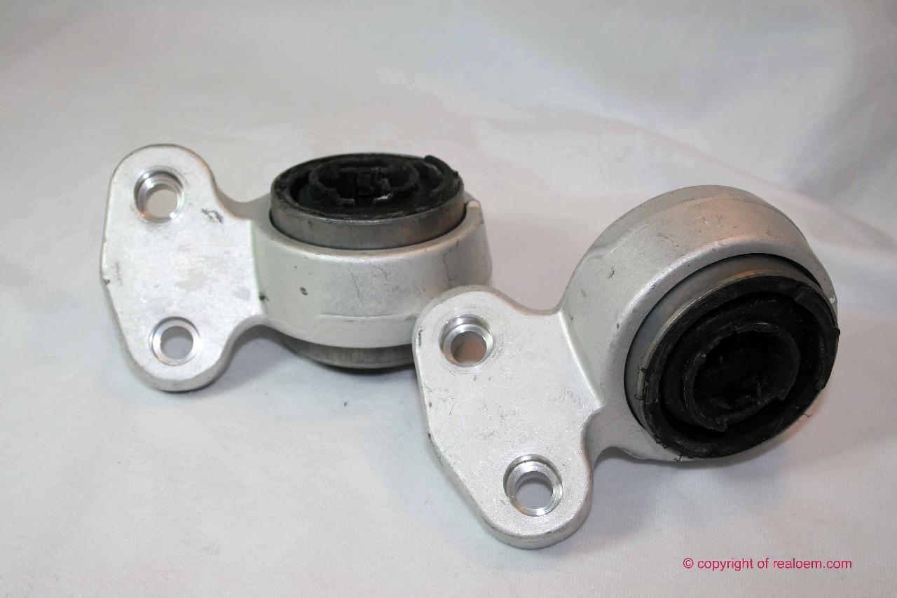

    PS: C'è differenza tra un silent originale con assetto "M" o meno? Io ho trovato questo:
    http://www.realoem.com/bmw/showphoto.do?id=31126783376
    http://www.realoem.com/bmw/showparts.do?model=BW51&mospid=47605&btnr=31_0551&hg=31&fg=05&hl=12
    Ne esistono due tipi diversi o il silent originale è sempre il medesimo a prescindere dal kit "M"?

    OK grazie Fra. Lo chiedevo perchè spesso nelle inserzioni scrivono "non per assetto M", ed informandomi tramite cataloghi di ricambisti vari è saltato fuori che l'assetto M non è solo una questione di molle/ammortizzatori, ma anche di tutti gli altri componenti.
    EDIT:
    Ad esempio:
    http://www.ebay.de/itm/2x-Hydrolager-Satz-MEYLE-HD-L-R-BMW-3-E46-Cabrio-Compact-Touring-BMW-Z4-/170936009361?pt=DE_Autoteile&hash=item27cc948291
    "BMW 3 Cabriolet (E46) 330 Ci
    nicht für Ausstattungsvariante: MSportpaket II"
    Dunque per la mia non vanno bene a quel che sembra dall'inserzione, seppur c'è da sottolineare che faccia riferimento ad un periodo di produzione che non mi riguarda (10/99 - 9/01) ma non menziona altri anni (forse non va bene solo per quelle di queste annate?).
    PS: L'M-Pack II sarebbe solo per le restyling? Sbaglio?
    EDIT 2:
    Ho trovato tramite codice di ricambio che tra questi non è riportata la corrispondenza con la mia, benchè l'inserzione affermi il contrario, il mio è "
    31126783376" mentre tra quelli menzionati c'è "31126783375" (il codice per la cabrio finisce con "6", invece qui finisce con "5", cioè va bene solo per la 330 solo berlina, fonte realOEM.com).
    Dunque devo cercare la corrispondenza con il codice BMW
    "31126783376", sperando che le inserzioni riportino dati corretti. Se qualcuno ha già acquistato i silent block Meyle HD da un rivenditore online ed ha ancora le credenziali del venditore me lo faccia sapere per favore, così dovrebbe essere più difficile incappare in qualche errore.
