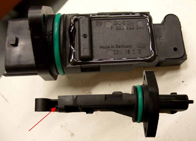

    Hmmm, non so se è recuperabile. Lo spray per i cerchi è altamente acido e le lamelline del debimetro molto delicate.
    Per me varebbe comunque la pena di tentare. Al limite ci rimetti 3-4 euro per la bomboletta di pulitore freni ma ne risparmi 140.
    Non so se il debimetro tuo è come questo, ma più o meno.....
    Devi smontare il corpo e sfilare il sensore.
    Con il pulitore dovrai spruzzare sulle lamelle indicate dalla freccia, SENZA TOCCARLE!
    Dovranno venire color metallo lucido.
    Poi fai asciugare il pulitore, che fa prestissimo.
    Rimonti tutto.....e vai!....Spero...
