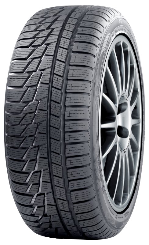

    Allora, cerchiamo di spiegarci meglio... ;) /emoticons/wink@2x.png 2x" width="20" height="20" />
    Pneumatico invernale
    (quelli che impropriamente molti chiamano "le termiche", vediamo chi le riconosce :D /emoticons/biggrin@2x.png 2x" width="20" height="20" />):

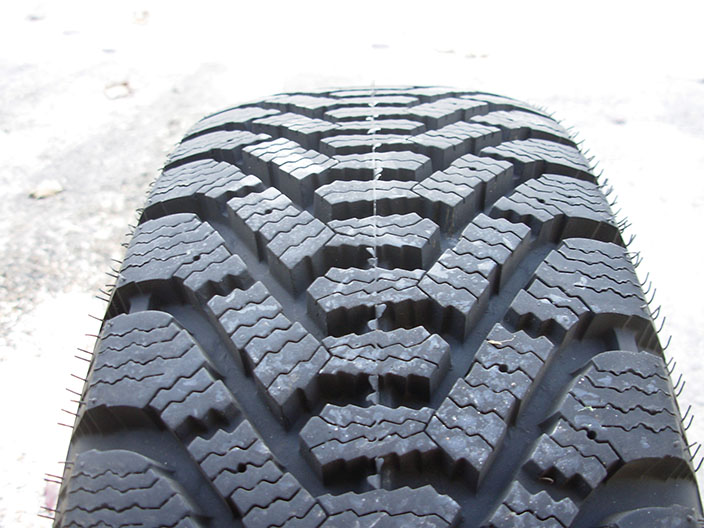

    Pneumatico da neve:

    È evidente che piú i tasselloni diventano scolpiti, profondi e distanziati, piú aumenta il grip per penetrazione; quindi le seconde due si comporteranno molto, ma molto meglio sulla neve rispetto alla prima che rimane comunque una gomma per uso moderato e certamente penetrerà la neve molto, ma molto meno delle ultime due (credo che, a conti fatti, si comporti come una buona calza).
