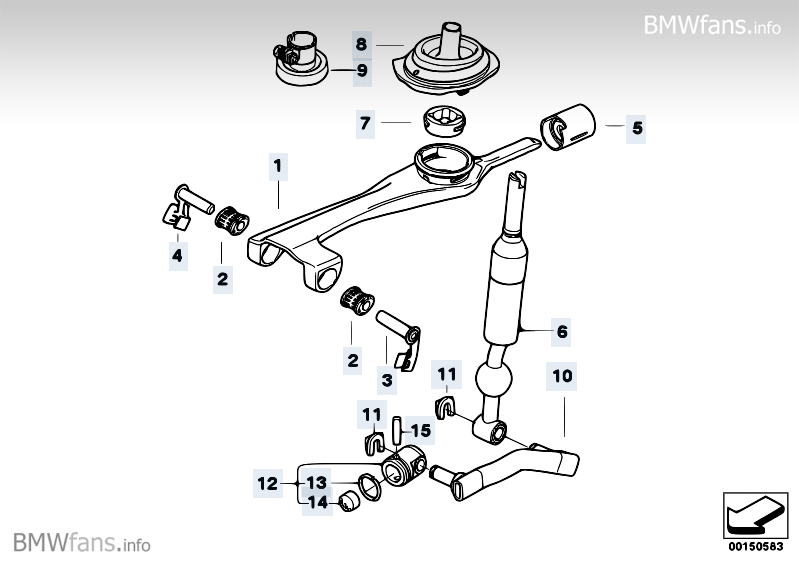

    Si però c'è da dire che ll "piano di lavoro" che sti trova in pdf su un altro famoso forum è esclusivamente per il 130i, come peraltro sulla guida sta scritto. :wink:
    Che faccio? Ordino pure il |25 11 7 524 518| così faccio un lavoro completo?

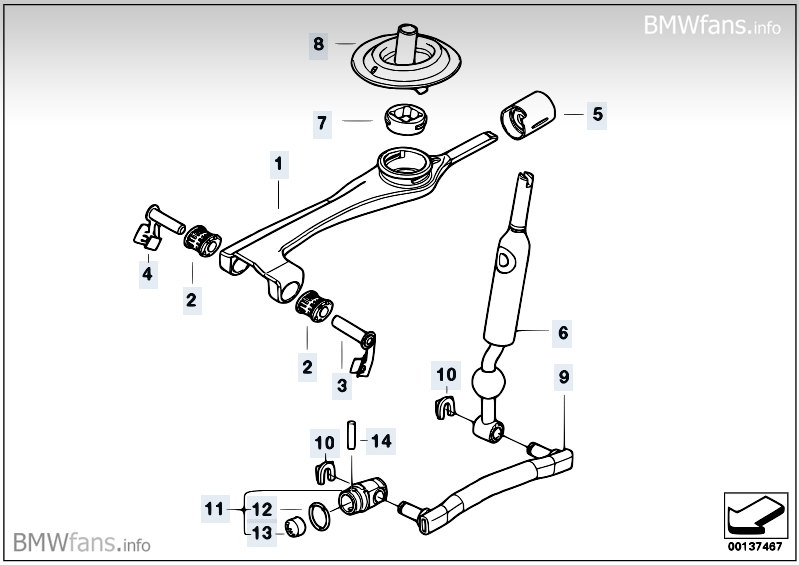

    il 25 11 7 ecc. è il numero 1 di questo:
    che essendo del 130i è diverso nel 120d... :confused:

    il pezzo che devi ordinare e da cambiare è il numero 6...vai tranquillo che funziona,senza dover cambiare niente altro.:wink:

    a costo di sembrare noioso, il n.6 (25111220379) non lo producono più, desumo che non serve e che il leveraggio funziona anche senza, no?

    no ci vuole, è stato sostituito con il 25 11 7 571 899 che è uguale solo che è senza cromo all'interno...

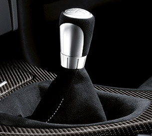

    ragazzi una foto solo con il pomello performance e la pelle al posto dell'alcantara
    comunque è molto bello anche tutto il set completo

    Beh sulla scelta del pomello e' della cuffia li e' solo un piacere estetico... a livello personale come utilizzo imho e' piu' comodo il pomello M :)
    Che ridere.....
    Tutti che lo vogliamo corto :)

    @felis... ovviamente non PUOI cambiare il pezzo uno, in quanto quel pezzo e' legato al modello di cambio ( gruppo ingranaggi che stai usando )
