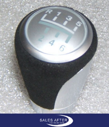

    b) premesso che ho il pack M, è quindi possibile cambiare solo i leveraggi e lasciare cuffia e pomello ///M? Non so per quanto concerne l'utilizzo e la manovrabilità, ma esteticamente preferisco il kit ///M a quello Performance, sia per il pomello che per la cuffia.

    b) Si, puoi cambiare solo il leveraggio e lasciare cuffia e pomello Msport. Tuttavia, anche se capisco che esteticamente preferisci il tuo pomello, ti assicuro che quello Performance è infinitamente più ergonomico, si impugna meglio, non scivola se hai le mani sudate e riesci a guidare molto meglio i movimenti della cambiata, il "beccuccio" del pomello M, per quanto carino a vedersi, talvolta crea qualche problema di impugnatura e te ne accorgi quando, come capitò a me poco prima di vendere la 123d, dopo tanti mesi col pomello Performance rimonti l'M, una cambiata su due la sbagli ;) /emoticons/wink@2x.png 2x" width="20" height="20"> Però vedi tu, montare si può montare anche con pomello e cuffia M.

    b) Il pomello performance ha un rivestimento in alcantara che lo rende a prova di scivolamento ;) /emoticons/wink@2x.png 2x" width="20" height="20"> Comunque penso che non ci siano problemi a montare il pomello performance con la cuffia in pelle stock.
    c) Si boxerfabio mi ha suggerito quei codici quindi vai tranquillo, lui l'ha montato sulla sua 320d.
    d) Il pomello Perfromance dovrebbe venire sulle 80/90€, su salesafter lo vendono a 71€ ma le spese di spedizione son tantine.
    Beh si, sulla mia il pomello tondo senza sporgenze si impugna molto bene, ma talvolta mi "scivola" essendo in pelle. Però gli innesti sono corti praticamente come il leveraggio performance...

    b) ecco... la parte in alcantara mi era sfuggita :-) ma il disegno riportato sulla testa sta a significare qualcosa in particolare? Cioè i rapporti sono gli stessi, cambia solo l'innesto e quindi la velocità di cambiata, giusto?!

    d) beh direi che per 15/20 € di differenza vale la pena prenderlo i BMW Italia, anche perchè la spedizione dalla Germania non credo costi pochissimo?!
