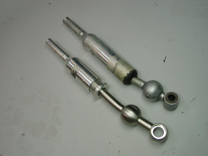

    si stig è lei!è come la mia, la lunghezza della leva non me lo ricordo..montavo già il pomello short shift...cmq non mi pare che fosse più corta come lunghezza...
    a una cosa che notai dopo...la scalanatura dove va il pomello almeno nella mia leva non è parallela alle assi delle ruote ma leggermente storta quindi anche il pomello risulta leggermente ruotato...ma nulla di che insomma.
    non so è il motivo che fa costare così poco la leva o se deve essere..credo più che siano "difettate"

    a stig noto che tu hai il 320cd...6 marce....non so se la leva va bene, nell'inserzione è segnaat e46 da 98 a 03...quindi deduco che il cambio a 6 marce non ci sia considerato...
    Informati dal venditore prima! anche se non credo che dia problemi avendo la sesta marcia..

    guarda, non vorrei far arrabbiare nessuno ma quelli che costano poco mi sembra che abbiano come differenza solo di essere segati più corti dall'uniball in su.. sotto non mi sembra, ripeto "non mi sembra" siano più lunghi..
    quindi.. prendi il tuo, lo seghi bene.. e lo rimetti sù :D /emoticons/biggrin@2x.png 2x" width="20" height="20" />
    pomello corto e vai con dio!

    no veramente sono più lunghi sotto l'uniball, ma con quel collare blu viene spostato il fulcro(l'uniball) più in alto....quindi aumenta la corsa sotto e diminuisce sopra, accorciando la distanza tra le marce, la leva sopra l'uniball lascia il pomello del cambio al solito livello dell'originale, quindi se si vuole un pomello più basso bisogna seghare, però la corsa è dimunita!

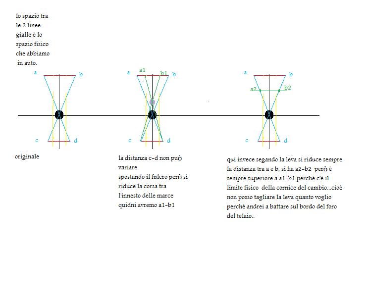

    segando la leva sopra senza spostare il fulcro della leva ti fa battere il pomello e le mani all'interno della modanatura del cambio...aspetta ho fatto uno schema..
    spero sia abbastanza chiaro....con il collare quindi spostando il fulcro si può riurre molto di più la corsa rispetto a segare la leva..

    il tuo ragionamento non fa una piega.
    unica puntualizzazione: hai messo la sfera originale sui 5/8 della lunghezza.
    in realtà come vedi sulla destra, l'originale ha la sfera sui 7/8.
    quindi, da segare c'è, e tanto.
  17. Pero155
    Pero155 Direttore Corse
    2.067
    59
    23 Agosto 2006
    4.640
    320d e46 touring M-tech resty
    si hai ragione...!
    ma dal disegno basta accorciare la distanza c-d che è "fissa" e abbiamo lo stesso risultato..il fulcro a 7/8 della lunghezza, giusto?!
    si da segare c'è molto ma a quel punto divent apiù dura la leva...o no?
  18. Black Jack
    Black Jack Direttore Corse
    2.404
    163
    21 Maggio 2006
    7.166
    330Ci E46, Discovery Td5
    diventa più dura tanto quanto allungarla sotto :) /emoticons/smile@2x.png 2x" width="20" height="20" />
