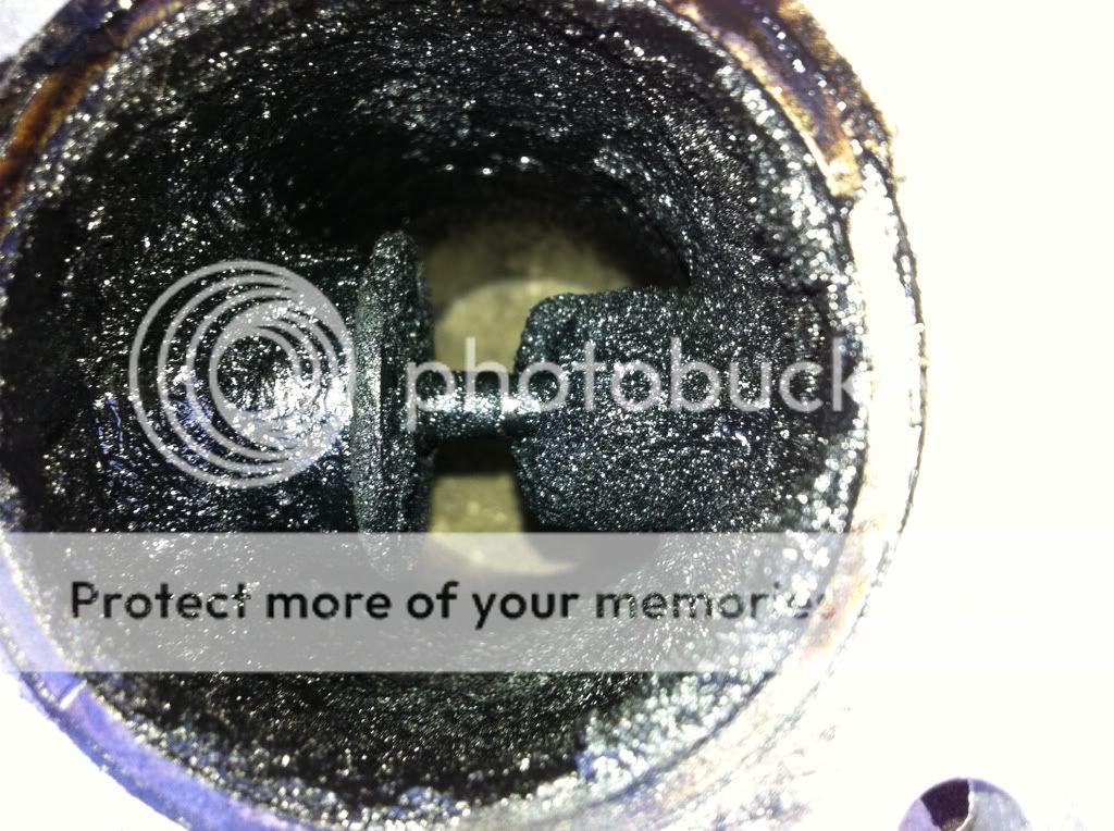

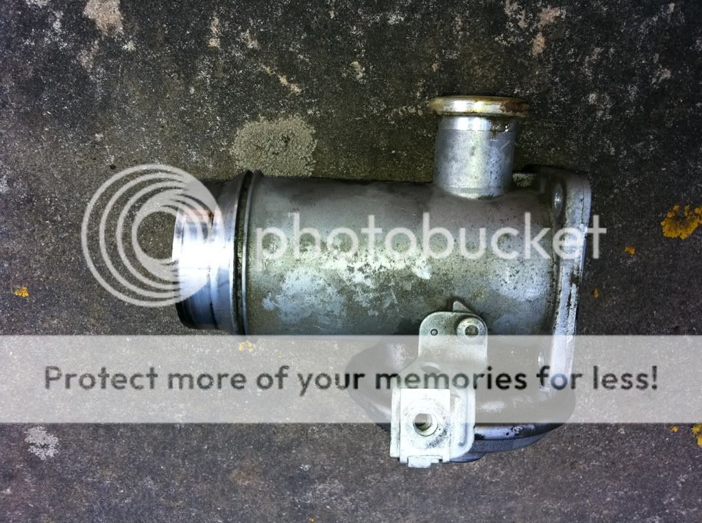

    l'EGR è questa:
    solitamente all'interno si presenta così:
    come vedi è attaccata al collettore di aspirazione (quello in alto nella foto), dove le incrostazioni proseguono..
    devi smontare anche il collettore per pulirle.

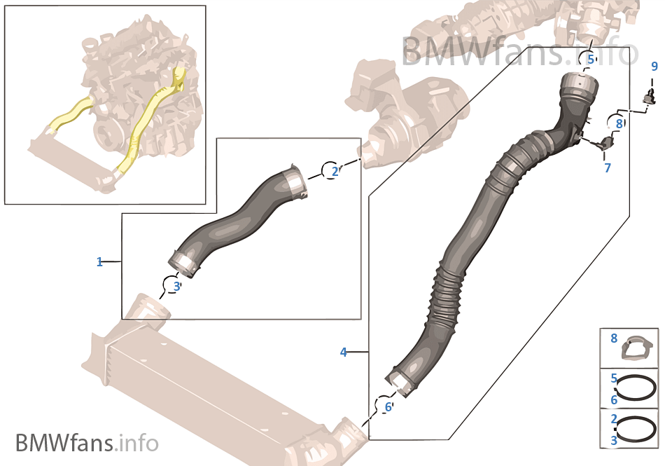

    Ciao, grazie sei sempre gentile, ma purtroppo le foto che mi hai inviato sono del 163, il 177 è tutto diverso,non cest nulla che assomigli , penso anche la valvola sia diversa, forse l'unico uguale era quaello messo da GABO, ma non so perché le sue foto non mi si aprono, in giro non ho trovato esempi di 177..vediamo se GABO O AR leggono???-- comunque altra domanda da un milione.... sulla dx del motore c'è un tubo di plastica nera grosso rugoso che sale dal bassp e tramite un raccordo di alluminio si inserisce in una valvola che poi è collegata al condotto aspirazione, ebbene questo innesto tubo, raccordo è tenuto non da una fascetta bensì da una molletta cricolare che lo fascia, ma il tutto balla è lasco0-- domanda-- è giusto cosi o devo farlo vedere? cosi a mio parere sfiata verso l'esterno se poi questo tubo soffia dalla turbina!!!!! mi sai dire qualcosa ciao gm

    This one?
    Tubo dell'intercooler?

    Ciao, esatto dallo schema dei componenti, il tubo viene dall'intercooler, ma secondo te deve essere ballerino o ben fissato?? è anche vero che la foto non rispetta in realtà quanto è sotto il cofano e poi quel tubo in che valvola sdi immette prima del condotto aspirazione?? grm ciao a tutti

    si immette nell'EGR..
    (il tubo NON deve sfiatare assolutamente)

    Ciao, dalla foto di NIVOLA si vede il tubo che ha una spirale metallica di rinforzo il mio è di plastica dura ondulata ma la tenuta sulla boccola di alluminio è tnuto da un anello metallico ma se prendi il tubo tra le mani e lo scuoti balla...non so se riesco a spiegarmi....pensavo che dovesse essere ben solidale tutto qui... gm ciao

    magari è del tipo a innesto rapido anzichè con fascetta da stringere. (quel tipo di giunzione può ballare pur essendo a tenuta stagna)
    ad ogni modo, se non sfiata va bene.
    per vedere se sfiata devi accelerare, in modo che la turbina carichi pressione.
    (puoi bagnare di acqua saponata l'esterno del tubo, e verificare accelerando se vi sono perdite)
