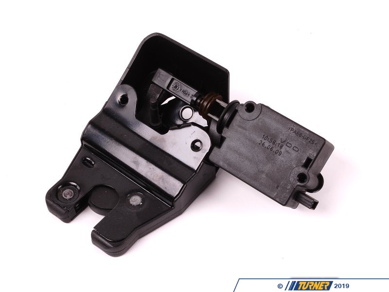

    questa è la foto del ricambio
    si deve essere rotto l'elettromagnete
    non penso sia il cablaggio perché il consenso alla parte elettrica deve essere per forza comune
