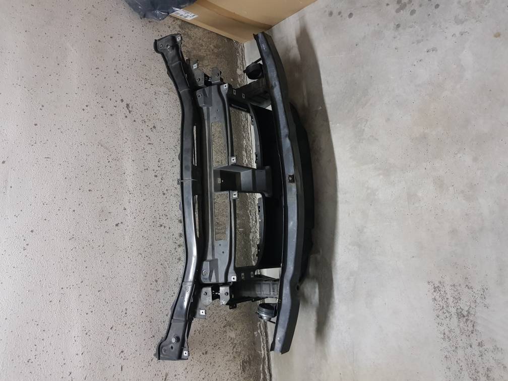

    Sei sicuro che il problema è il cofano , per vedere devi guardare dove inizia il "montante "del parabrezza,se li ce poco spazio allora è da cercare altrove,se no si può tirare ancora più su .
    Devi guardare anche il paraurti anteriore ,anche quello si può regolare è anche il tragher,insomma più che cofano sbagliato,secondo me non sono stati capaci ad allineare la macchina ,specialmente se il colpo è stato frontale,ti dico perché ho avuto la stessa tua situazione ad agosto,è lo l'onestà io meglio del carrozziere.
    Apri il cofano e guarda questo pezzo se è intero è è al suo posto da lui dipende tutto il davanti [​IMG]
