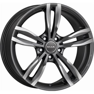

    BMW F21 114D Restyling 2015
    Consigli che cerchi montare
    Bellissimi dove li posso trovare questi??

    I mak li trovi da moltissimi gommisti o su internet nuovi !
    Son indeciso anch ' e anche io come te ho pensato ai 379, devo dire però che ne vedo davvero tante in giro con quei cerchi.. Belli per carità .
    Ho una sport anche io e sarebbero i suoi originali.. Però al momento Son attirato più dai mak, non so perché '!
  9. notasoccerplayer
    notasoccerplayer Collaudatore
    259
    26 Febbraio 2015
    8.147
    BMW F20 114d / Opel Astra H 5p 1.7CDTI
    Io li ho comprati direttamente dal mio gommista (secondo me è il canale di acquisto più conveniente). Su internet non saprei dirti, se vuoi compralri da te, penso tu possa ordinarli direttamente alla Mak, ma non ne sono certo.
    Indicativamente, da un gommista, con 700 euro compri i 4 cerchi con i 4 sensori di pressione, ma ognuno applica un po' il suo prezzo. Per canale "privato", il listino Mak li da a circa 225 l'uno, esclusi i sensori di pressione (circa 50 euro l'uno).
