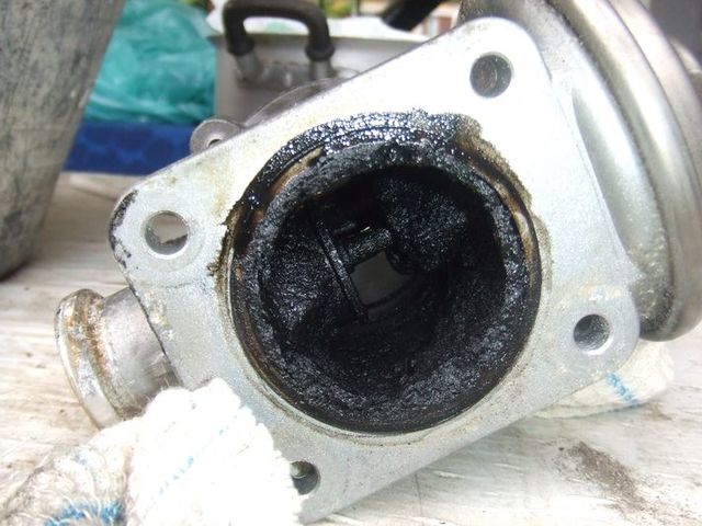

    bel lavoro .
    ho notato la tua valvola egr che nonostante il chilometraggio era messa ancora molto bene , quano avevo smontato la mia la prima volta l'avevo trovata così :

    Cavoli [MENTION=32860]cbr[/MENTION] era bella piena di schifezza eh?! Quando l'hai rismontata come era? Comunque la prima volta che è stata smontata e pulita la mia non so in che condizioni fosse, aveva fatto tutto il meccanico, anche se ricordo che mi disse che non era messa male. Forse sarà perché le tiro spesso il collo? [emoji12]
    La cosa che ho notato è che non aveva sostituito le guarnizioni del collettore, infatti un pochino hanno trasudato

    quando avevo rimontato la egr pulita l'auto andava meglio , sopprattutto ai bassi :biggrin:, di seguito ho defappato , mappato ed eliminato egr elettronicamente .
    edit . ( aggiungo frase )
    quando l'avevo rismontata la seconda volta per pulire i collettori avevo trovato la egr ancora pulita ;) /emoticons/wink@2x.png 2x" width="20" height="20">
