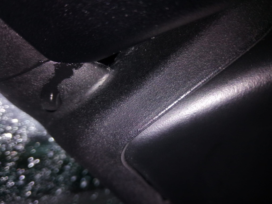

    [​IMG][/url][/IMG] Ciao ragazzi, buona sera. Ho usato il tasto cerca ma non essendo molto pratico di questo forum, non ho trovato nulla...e dubito di essere l'unico ad avere questo problema. Mi piove nella macchina, una bmw serie 1 del 2009, dal montante sx, quello dove la copote chiude sul lunotto. E' da un pò che scendono gocce sia da ferma che in movimento. Ho fatto regolare la portiera, pulito le guarnizioni con l'aria compressa e le ho ammorbidite(lo faccio almeno 1 volta all'anno) con il grasso siliconico. In bmw, dove puntano a far cambiare macchina, più che ripararla...hanno cominciato a sparare ore a caso solo per cercare il danno...per poi dire che anche la sostituzione delle guarnizioni costerebbe uno sproposito. Si vede che sti meccanici guadagnano tanto, se per loro non vale la pena riparare una macchina di 11 anni con 100milakm, appena riverniciata e perfetta...ma conviene cambiarla. Vah beh...lasciamo perdere.
    Comunque...spero si veda. Questo è il problema. Avete qualche idea? Io sarei per cambiare le guarnizioni da dove sembra entrare l'acqua...alla peggio quella della cornice del lunotto.

    Onestamente dalla foto non capisco che parte della vettura sia di preciso...io proverei a cambiare le guarnizioni come hai ipotizzato e farei verificare il tessuto ad un tappezziere bravo. Secondo me ne esci con una cifra non astronomica!

    Ah, la foto e l'angolo dove la capote va in battuta con il montante del parabrezza...cioè dove le guarnizioni vanno a appoggiarsi. Lato guida
