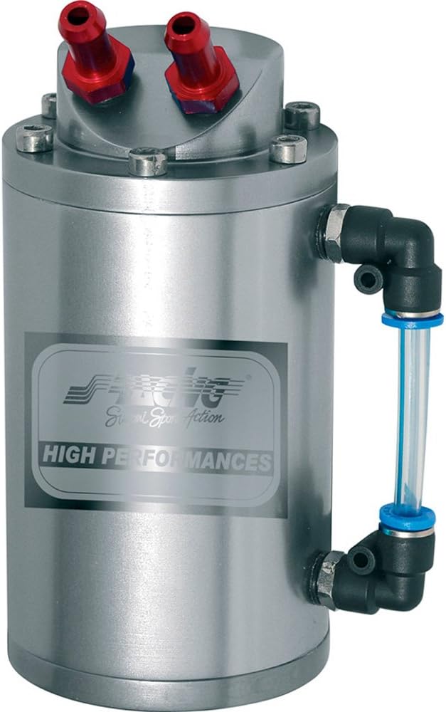

  11. huskywr240
    20.703
    1.380
    8 Marzo 2011
    LV-223
    102.871.900
    Automobile
    Occhio alle cinesate, importante anche il tipo di tubo, in genere danno in dotazione un tubetto trasparente tipo quello acqua del giardino per nulla adatto perche' non resistente a calore, olio e benzina.
    Inoltre se curva tende a schiacciarsi, servono tubi specifici per auto che hanno spessore alto e non si schiacciano curvando, inoltre sono resistenti a calore, olio e benzina, a volte anche rivestiti con una calza protettiva in maglia tessile.
    Li avevo presi in un negozio grande specializzato in articoli in gomma.
    Ad esempio questo andrebbe bene al giusto prezzo
    https://www.amazon.it/SR-OIL-X-Serb...07ef0&pd_rd_wg=JBtBE&pd_rd_i=B00HF398W6&psc=1
    La finestrella laterale permette di vedere se c'e' olio e il livello, oppure acqua di condensa.
